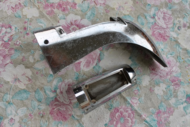

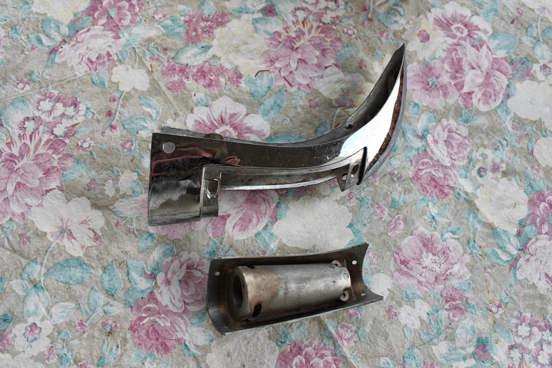

    Нужно сделать корпуса фонарей. А оригинале они хромированные. Как я себе представляю, из металла, если это реально, чтобы на хромировку можно было отдать. Кто может помочь? Пишите или звоните, плиззз - 29645565
    на фото они сверху.

    На самом деле не особо сложная деталь, можно даже из нержавейки сделать и полирнуть, но долго по времени. На заводе их штамповали, отсюда и вся сложность, :ivf: забудь.
    Тебе проще и дешевле найти такую на просторах где этих машин поболее.

    Они сделаны из силумина, он очень хрупкий и не надежный, даже те, которые удается найти все ржавые и хром не идеальный.
    Перехромировать их не реально, при обработке они все дырявые будут.
    Россияне делают новодел, но я думал у нас сделать можно, чтоб проще было.... но похоже ошибался

    Возможно и силумин, по фото не видно. Купи новодел. У нас точно никто делать не будет, либо будут, но за длинные деньги. Но сделать реально, две половинки вырезать из 3мм нержи, отформировать, сварить, отполировать - уж точно будет лучше силумина
