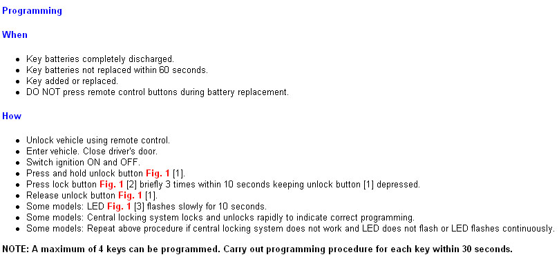

    Испробуй занова привязать ключ

    Типа повернуть ключ в 1 положение и 5 раз нажат кнопку по середине,или как там это дело делаеца правельно?

    1. Сядьте за руль и закройте за собой дверь
    2. Вставив ключ в замок зажигания, ненадолго (максимум на 5 секунд) поверните его в положение 1, а затем поверните в положение 0
    3. Извлеките ключ из замка, нажмите и удерживайте кнопку 1 на передатчике. В течение 10 секунд выполните три последовательных кратковременных нажатия на кнопку 2, не отпуская, однако, при этом кнопки 1
    4. Отпустите кнопку 1
    5. Сигналом успешной инициализации передатчика будет срабатывание единого замка на запирание с последующим незамедлительным отпиранием
    Если реакции единого замка не последует, то процесс инициализации необходимо повторить.

    Батёрку поставил другую,сделал всё как написано,нехуа не происходит:so:

    Севодя сел машину,прекрыл(не на замок) двери
    Вставил ключ в зажигание
    Быстро 5 раз повернул до 1 позиции
    Вынул лкюч,нажал и удерживал кнопку ткрыть и однавременно 3 раза нажал кнопку закритй и отпустил кнопку открыть.
    Двери замкнулись и открылись. Теперь машину можно открыть с кнопки а вот закрыть нехрена нереагирует!:crazy:
