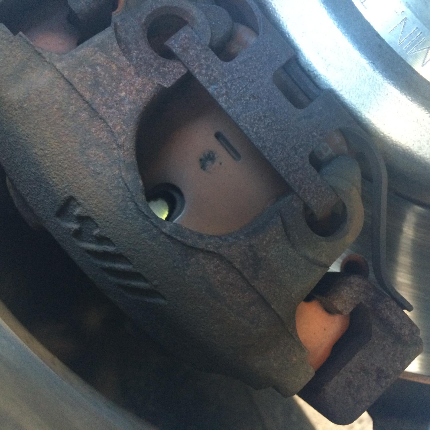

    На фотке тормоза подверглись термической обработке. Градусов так под 700. Красить бесполезно, датчики колодок отгорают, краска на тормозных колодках чернеет, иногда вспучивается. Но все работает. Очень важно не останавливаться и потратить кружек на охлаждение.
