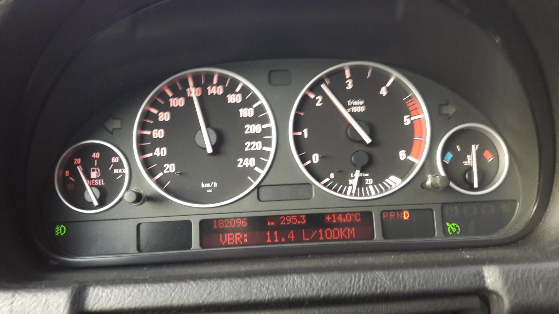

    Подскажите, какой должен быть расход на рестайловом Х5?
    Что-то меня смущяют следующие показатели:
    *на круизе 110км/ч, моментальный расход по 4 тесту - 10.7л/100км.
    *смешанный режим 35-38км/ч, средний расход - 13л/100км.
    Оба термостата новые, рабочая температура двигателя 90-95 градусов. Турбина как новая. :help:

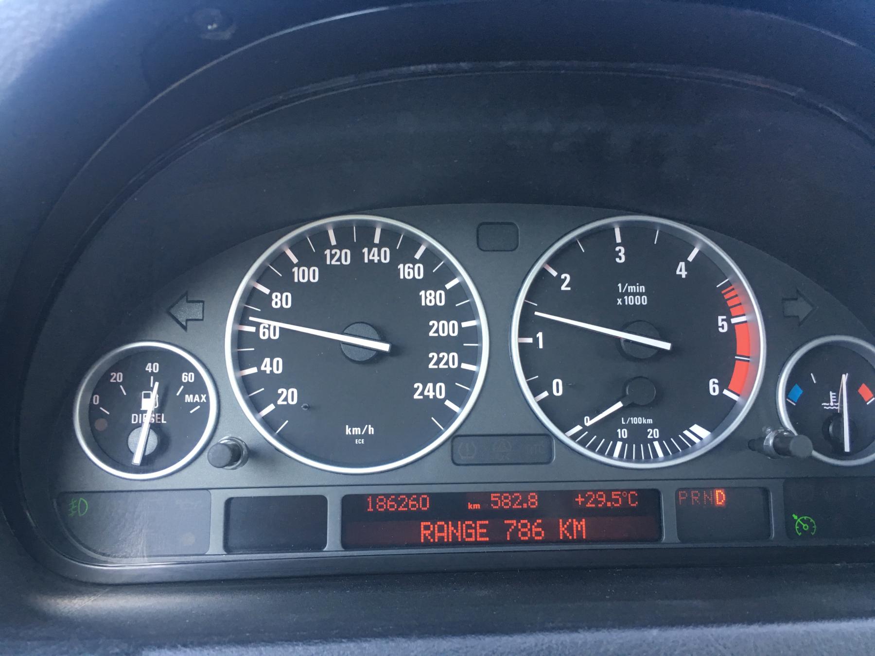

  17. AJlekcaHgp
    AJlekcaHgp Guest
    2006, без дпф (его и не было)
    Кат на месте, чип есть.
    Колеса р20
    Средний расход выходит около 10л на 100км
    П.с. Почти 600 на пол бака, и остаток еще..
    +\- так и выходит если ехать все время одинаково.
