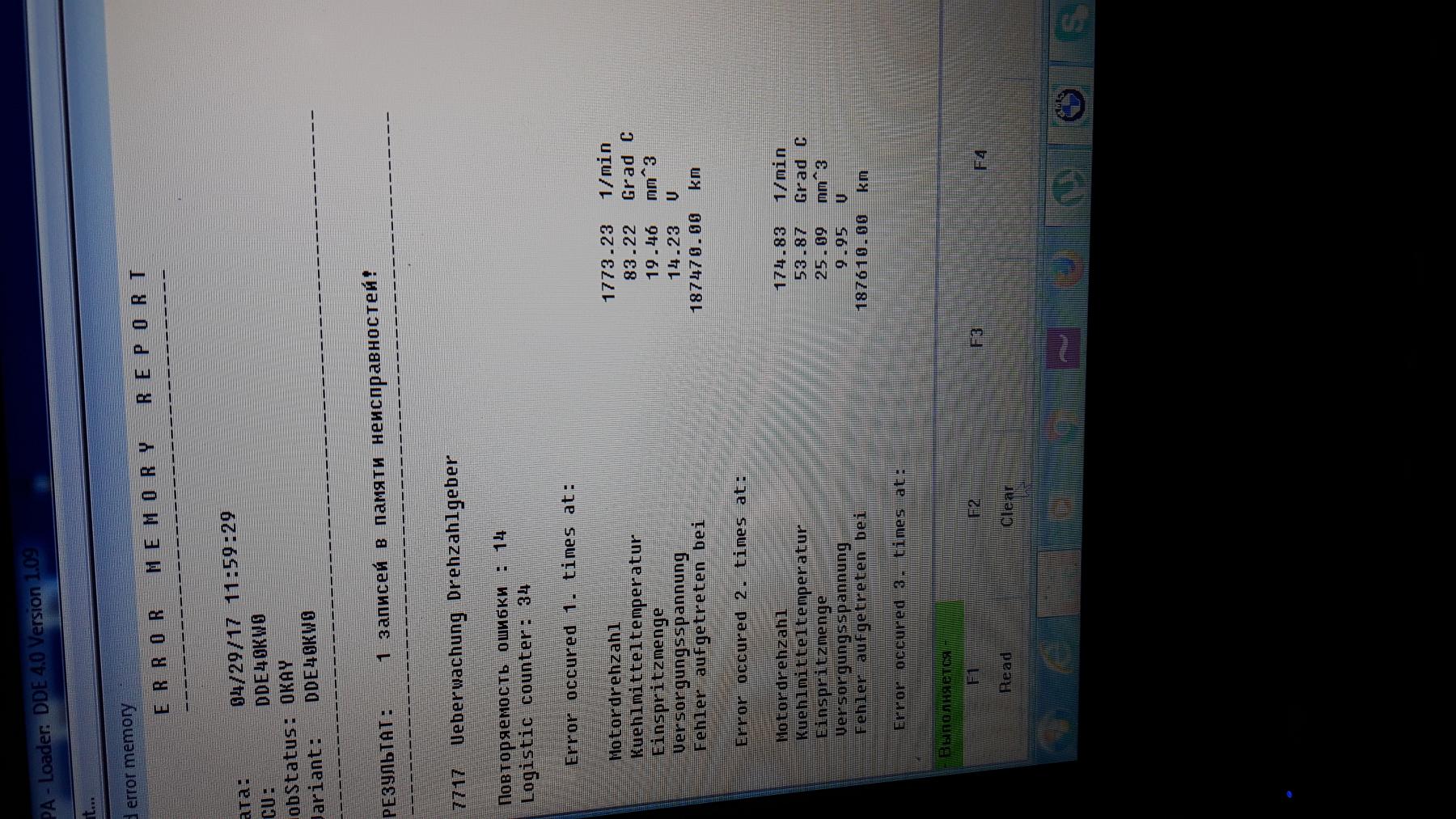

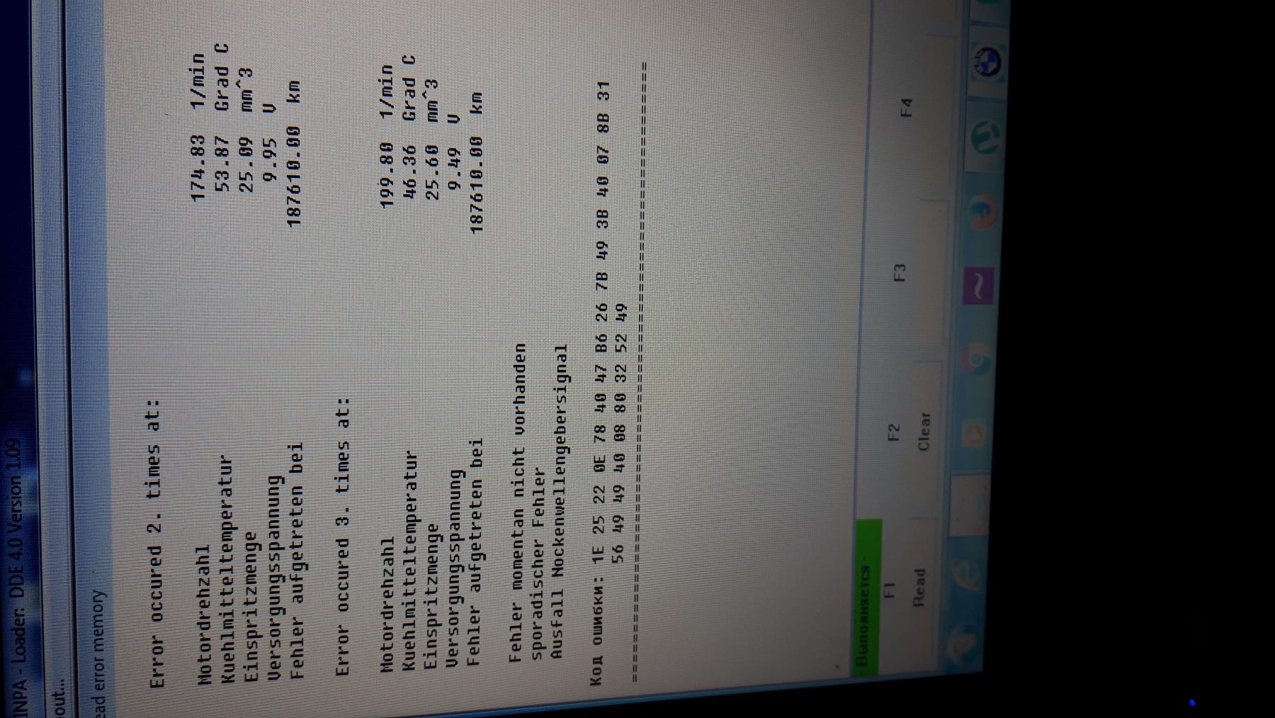

    Оштбка 7717
    Господа,подскажите новичку который только наяал дружить с Инпой..Короче машина 530д 2002 год, переодически (в последнее время раз в неделю) отказывается заводится.Инпа выдает одну и ту же ошибку 7717 (ниже прилогаю скрины)..что это за нах?Имобилайзер колпачет или связь с датчиком коленвала переодически пропадает?Лечится обычно так..постоит времечко и потом сама заведется..раньше помогало закрыть - открыть ключем и подождать немного пру мин.А сегодня мой ритуал не помог..через час пришел завидась.Вот что это..?

    Скрины

    Хз как повернуть..сорри

    Что диагностов кто вангует по фоткам нету?

    Датчик КВ вполне реален,при проявлении проблемы полей холодной водой на него....
    Инпу не обновляй а то немеццко руская получается (переустанови на английском и все последний апдейт не делай

    хуле тут гадать, если инпа говорит что пестит датчик коленвала..
