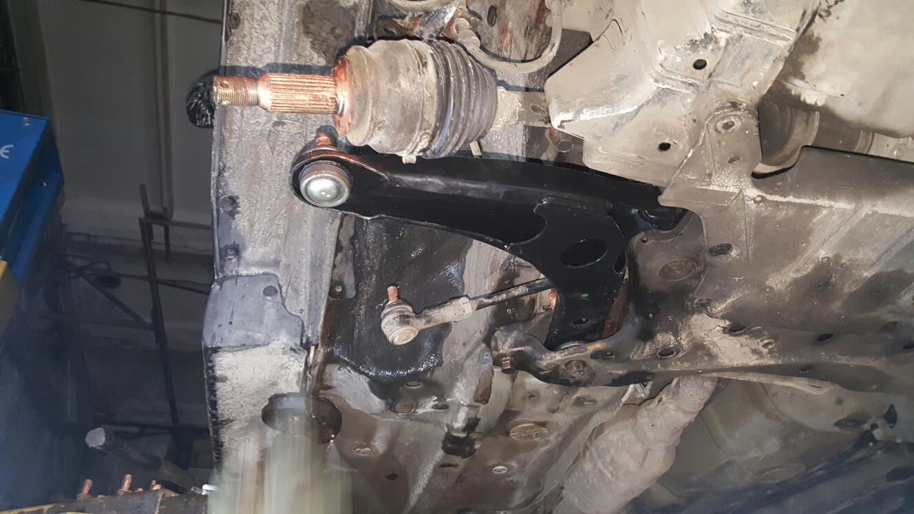

    Два передних рычага.

    То есть по сути не поменялось толком ничего, хотя рычаги были разбиты, подшипники гудели, то есть замена была нужна в любом случае.

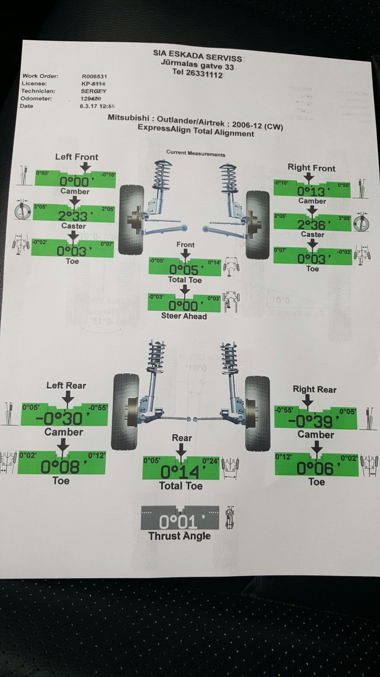

    Развал делал Сергей с Ганибу дамбис(тут советовали), он сразу сказал что не получается выставить идеально, был удар в бордюр(было дело), сказал надо мастеру снимать стойку, и делать её регулируемой.
    В общем оставил этот вопрос на потом.

    По развалу - Мастер послал к другому Сергею(Иманта), который делает всё на месте, сделали, 80 евро, теперь всё красиво и едет ровно.

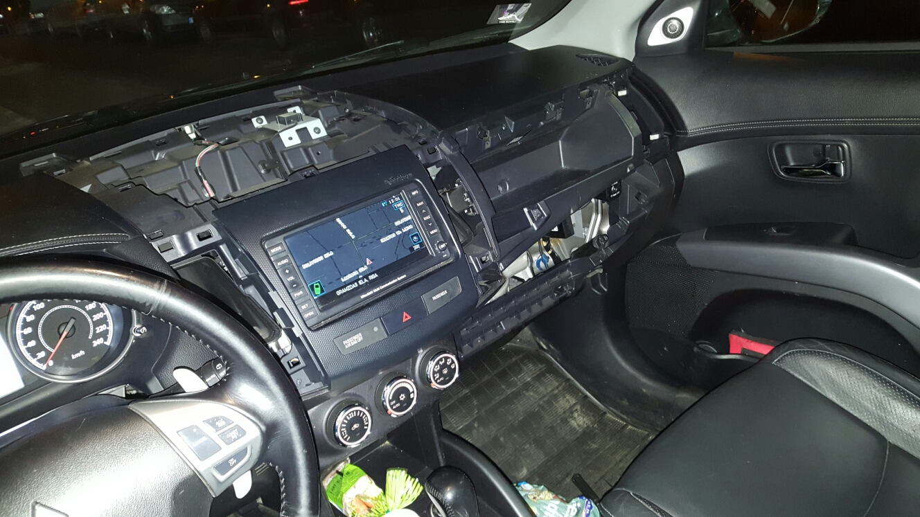

    Пару фот.
