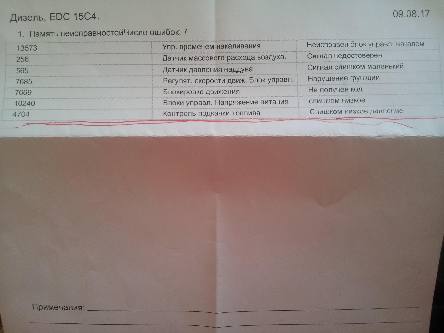

  6. Puhlij
    Puhlij Member
    16 июл 2005
    429
    16
    Вот что выдал по ошибкам:
  7. nightracer
    nightracer Свой человек
    13 окт 2008
    3,428
    239
    Программист-механик
    Salaspils
    Можно на короткое время снять фишку с топливного фильтра, где датчик давления, и тоже должна попереть, если вина в подкачивающем насосе. Но только для проверки, что бы не запороть насос высокого давления.
  8. Puhlij
    Puhlij Member
    16 июл 2005
    429
    16
    Спасибо всем , собрался ехать к Александру ,а она незавелась , в итоге на тросс на яму снял-поставил на всё про всё 2,5 часа и 45евро насос Magnetti Marelli , производство Польши.
