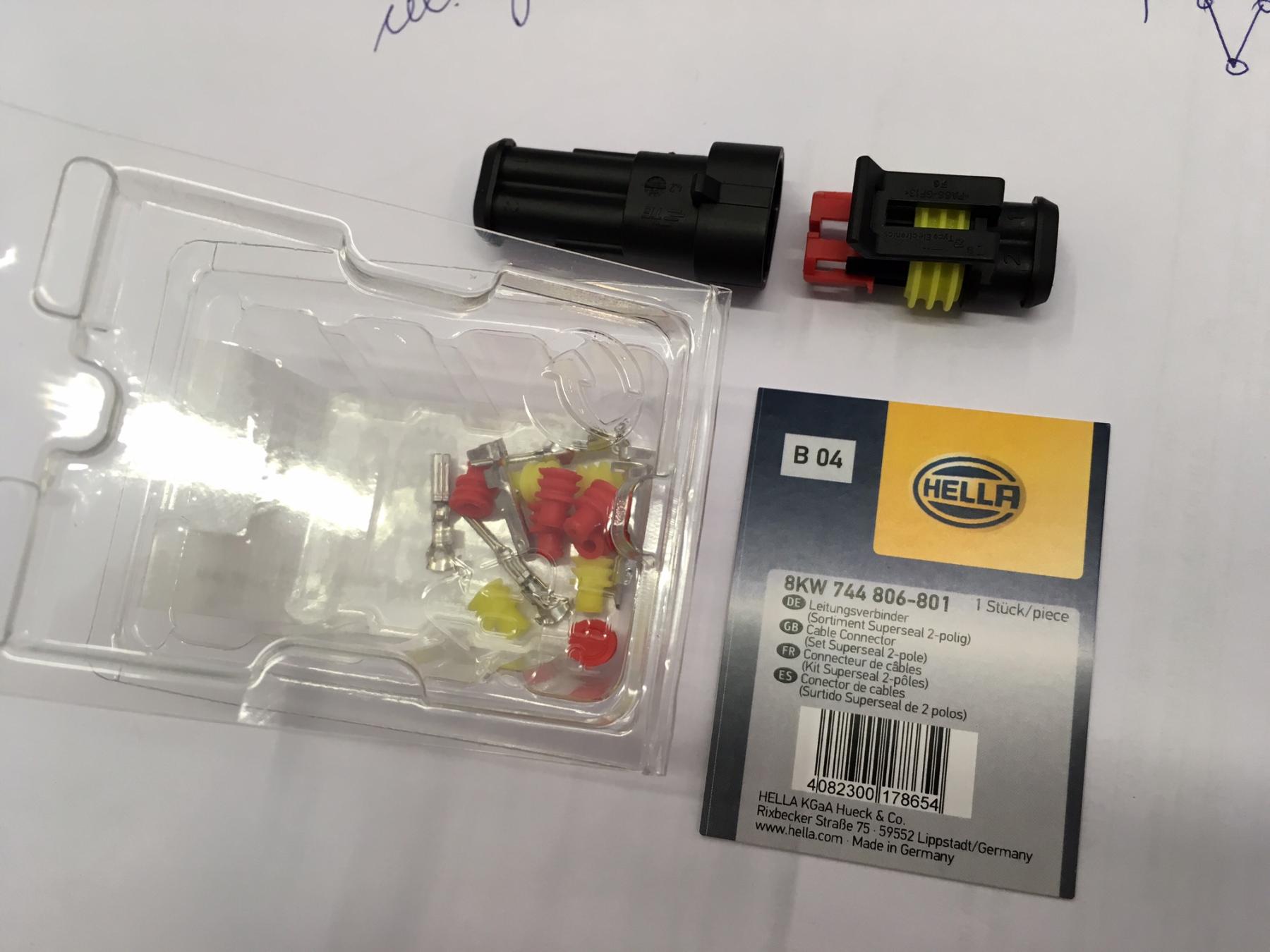

    может нужно переделать на внешний разьем и успокоиться? например как на фото, или взять на 4 контакта и по два запаралелить для надежности.

    Такие есть. Нр хочется без колхоза :so:
