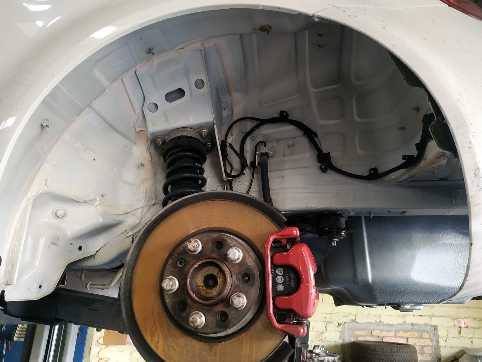

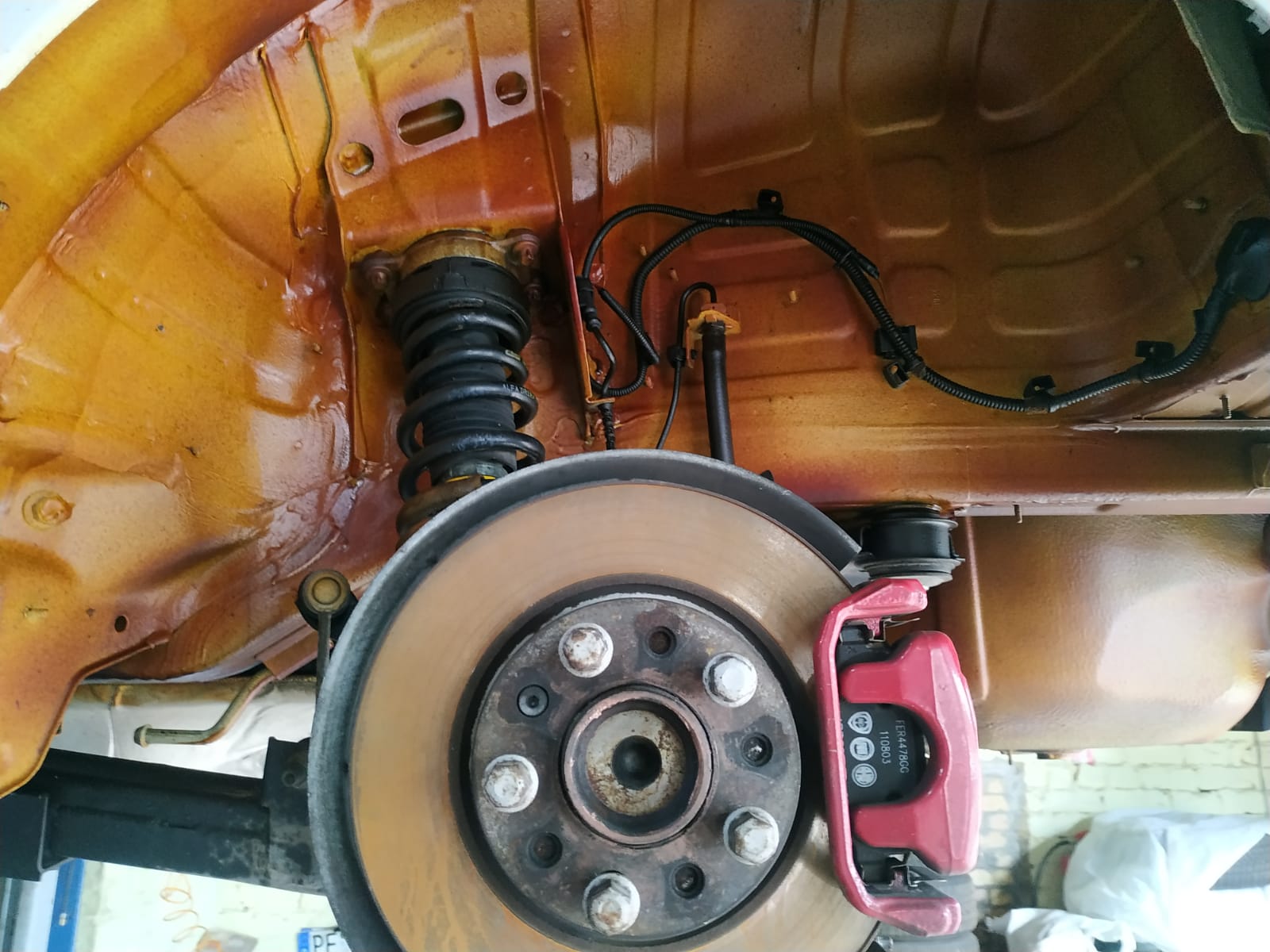

    Я делал в Bodykit.lv. Процедура заняла четыре дня, разобрали все навесное, обработали двумя разными составами в два, соответственно слоя. Я доволен, отношение и качество очень ОК.

    норм так все залили, от души и проводку и аморт...
  11. Andrey45
    11,746
    1,282
    Не на шток же. Аморту хуже не станет. Тем более они тоже ржавеют. И проводке что станет?

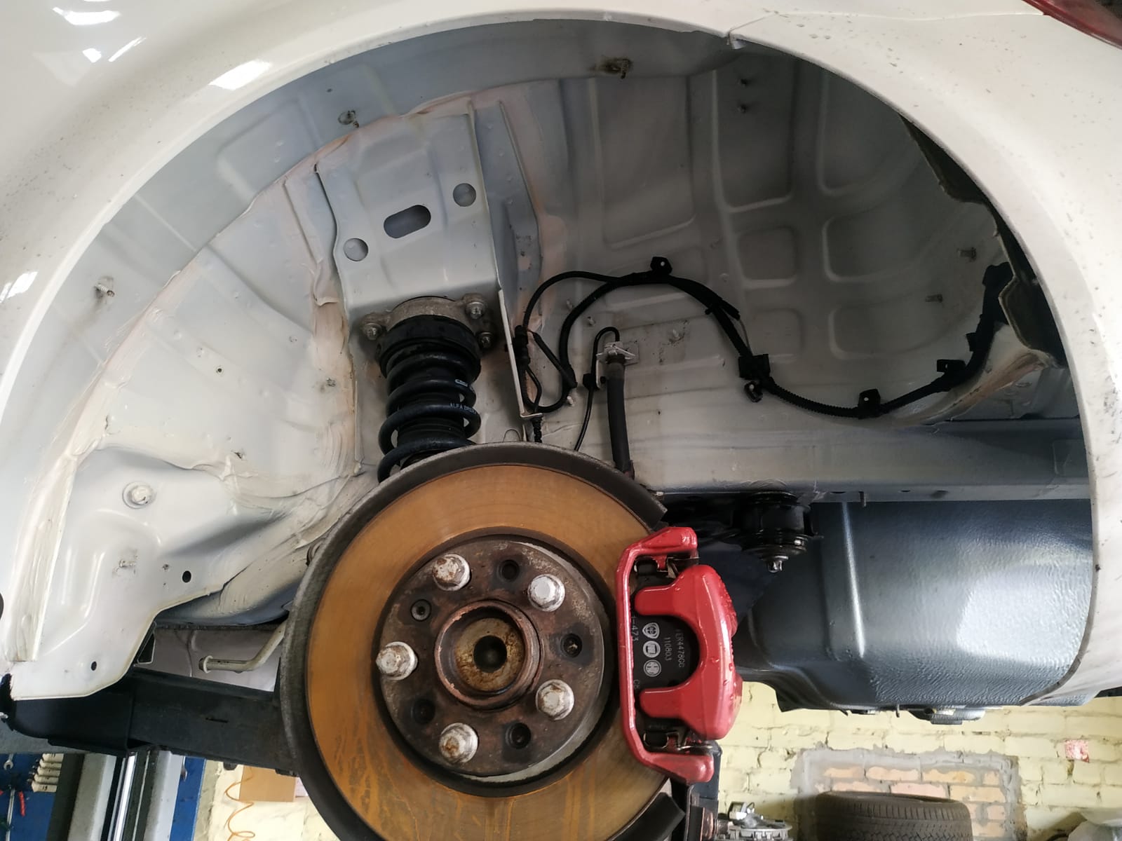

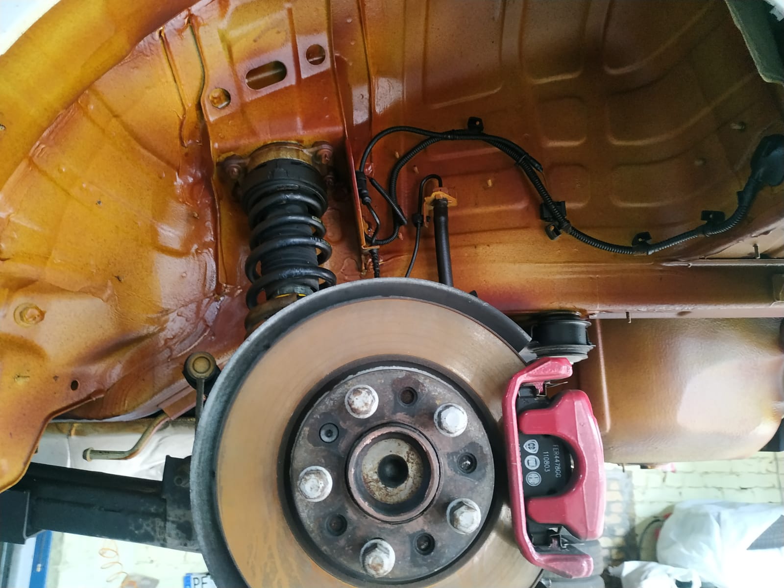

    Делаем материалами Mercasol , процесс занимает 3 дня, цены от 400 до 700, в зависимости от авто
  17. gutta
    gutta Well-Known Member
    24 апр 2010
    1,833
    377
    по подробней можно? может есть фото? А то везде ценники сверкают а на деле увы
