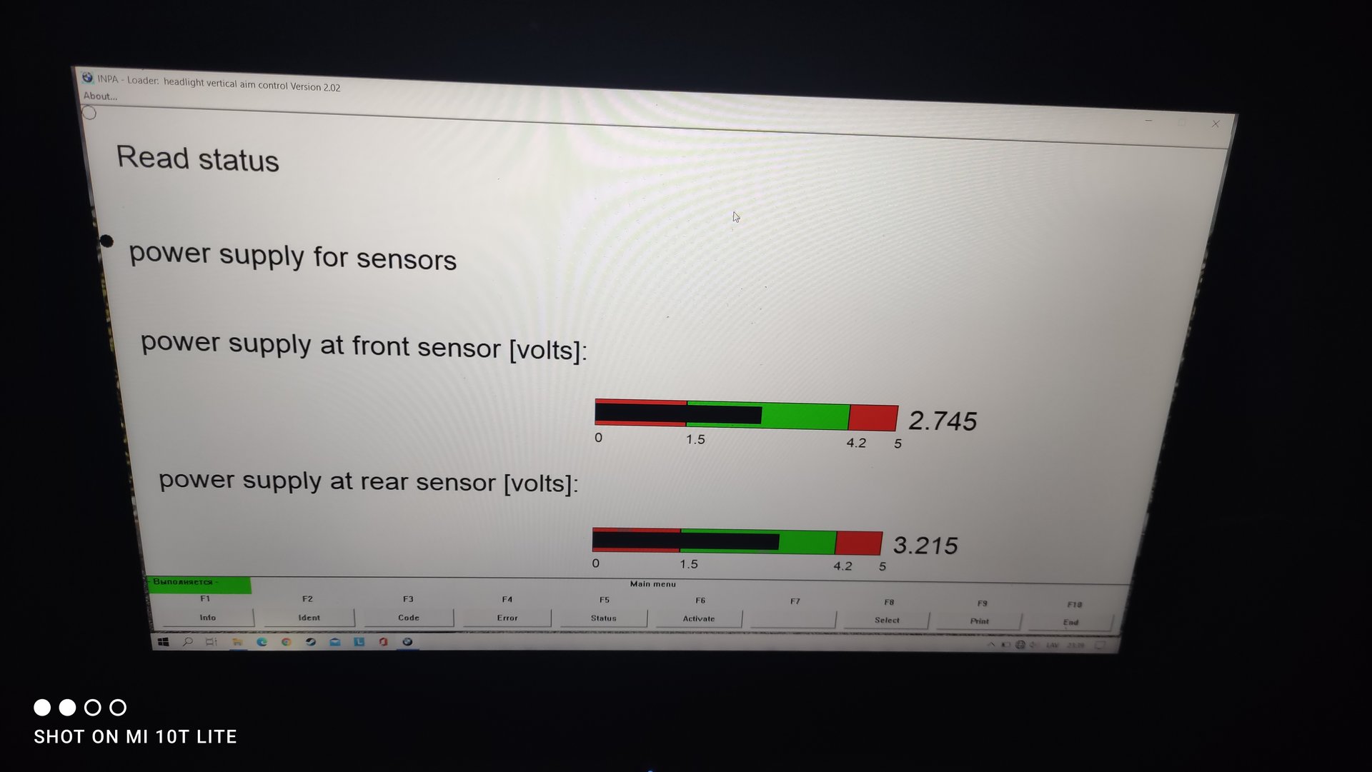

    Проблема такова. По началу не работал автокорректор фар иза сломанного датчика. Был куплен новый и заменён, но он также не работал, дело оказалось в том что нужно было выставить среднее положение датчика. Всё выставил, на ровной дороге показания датчика были 2.5-2.7V до этого было 4-4.2V
    И вот только после того, как было выставлено среднее положение, автокорректор заработал, но не тут-то было, работает он только первые 30 секунд после включения ближнего света, потом перестаёт реагировать (корректировать) но показания датчиков (переднего и заднего) меняются в зависимости от нагрузки на кузов. Так вот, может кто подскажет в чём проблема?? Ситуация прям странная.

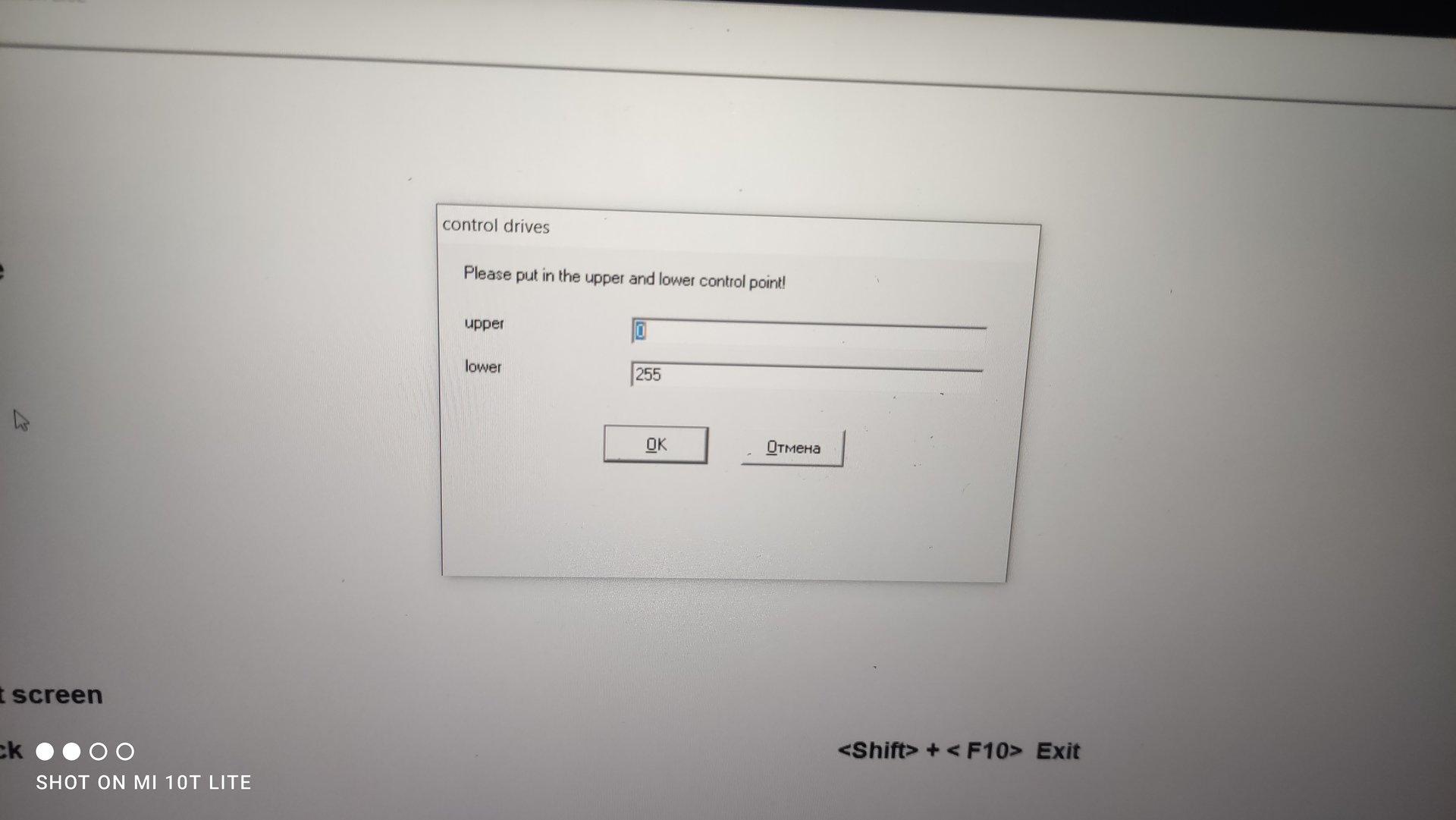

    Возможно надо выставить нижнее и верхнее положение в ИНПЕ? Фото прилагаю.
