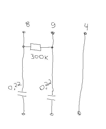

    Штатный CD-чейнджер это конечно хорошо, но писать диски приходится очень часто, что лень. :doh:
    У меня монитор 16:9, соответственно радиомодуль расположен в багажнике.
    Можeт кто делал ?

    в ВМ54 есть почти готовый аукс вход, сняв монитор должна быть 3х контактная фишка, это и есть аукс. Нужно два коденсатора и сопротивление, лень искать какие точно, но в нете схем полно.

    Одно но.Не в мониторе,а в радиомодуле.

    Провод из радиомодуля уже выведен, за монитор, там пустая 3х контактная фишка. 99% что он там есть, если ВМ54 заводской.

    Ты прав:friends:Но провод выведен не всегда:hz:

    Вообще мне казалось, что ВМ54 в Е39 шли с 2002 года. В любом случае с самого 54 или даже 24 блока снять аукс не проблема, но я бы на месте автора заморочился на айпод/юсб адаптер.

    Подниму тему.. Кто знает к чему подключаться на самом блоке (BM54)? Экран и навигация не заводская, фишки к сожалению не оказалось..
