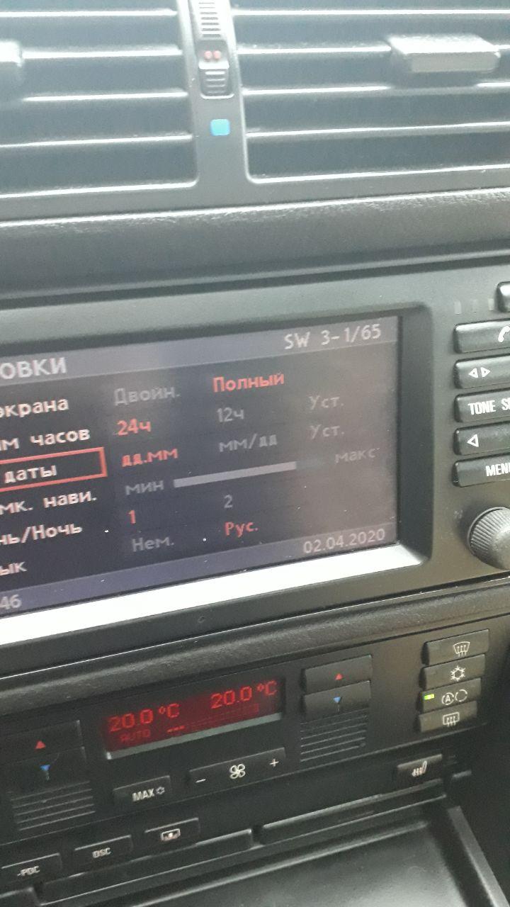

    Я получил блок MK4, но для установки в машину ему требуется обновление - посмотреть картинку :)
    Какое обновление ему нужно и где его взять ?
    Ранее была MK3 3.1/65 раз версия.

    только я чувствую, что у mk3 уже есть 16:9 - посмотри на картинку

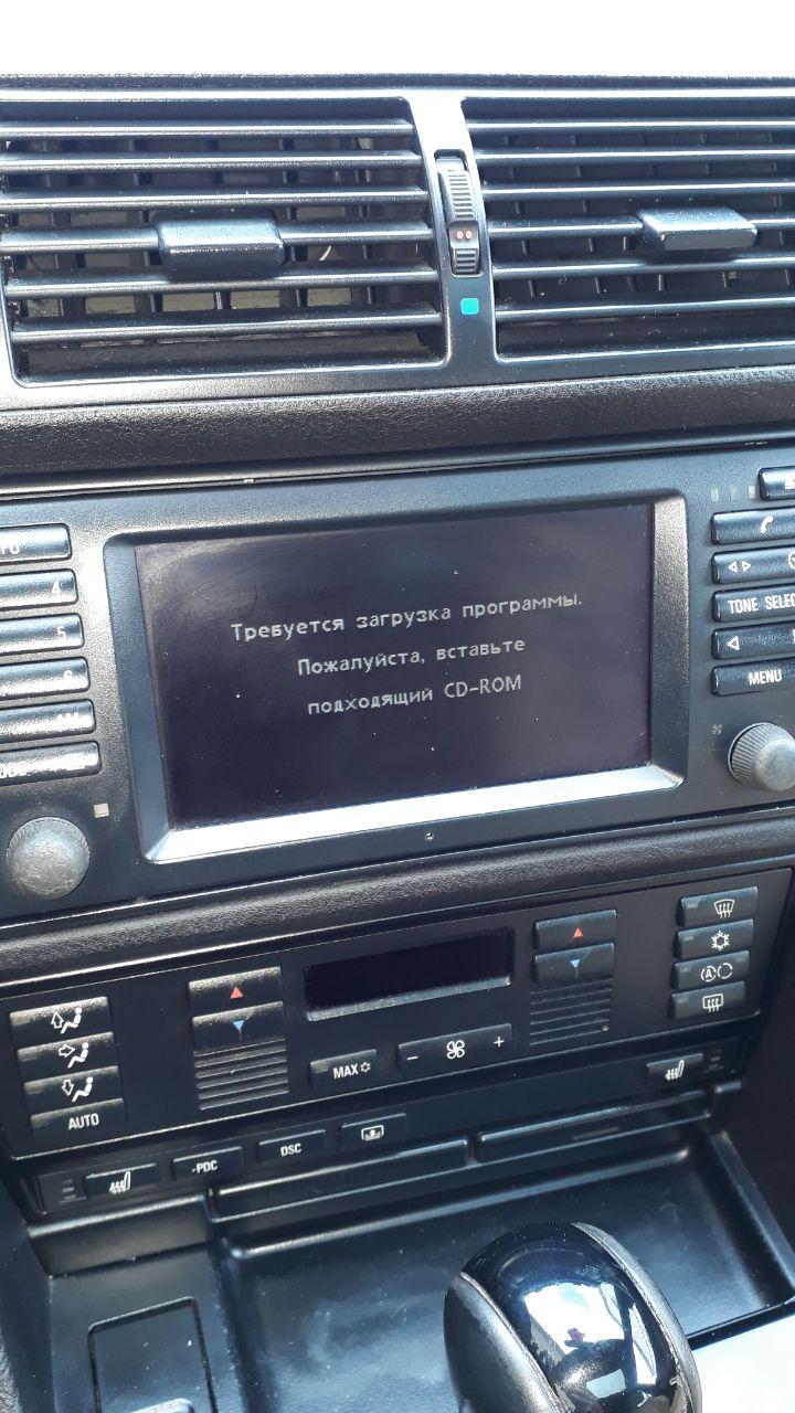

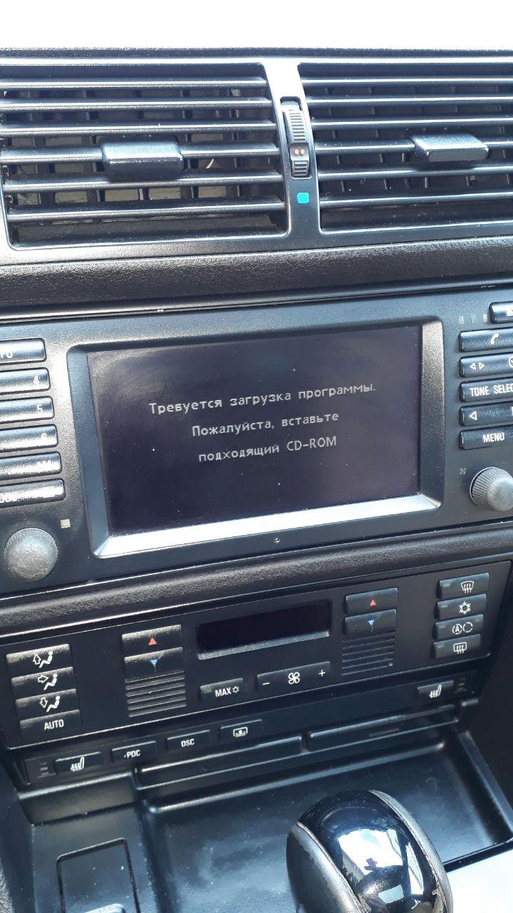

    mk3 работает но mk4 не работает :(
    показывает текст -

    Я также пытался записать версии этой страницы,https://e39source.com/archives/797 , также ключ CD MK3, но ничего не происходит с надписью, как это было
    пытался записать версии - MKIII: SW 3-1/63 (V23) and Key CD (if needed). More information below. MKIV: SW 4-1/00 (V32) (Stock BMW software), MKIV: SW 4-1/00 (V32) (Modified version: ///M logo splash screen, night mode color 2, speed camera alerts, warning bypass)

    Да, кстати, может и глаз сел. Что происходит когда диск вставляешь?
  15. Gu22
    Gu22 New Member
    4 апр 2020
    7
    диск извлекается, вставляя диск, диск вращается :)
    ощущение, что они пытались установить и не закончил полностью :(
