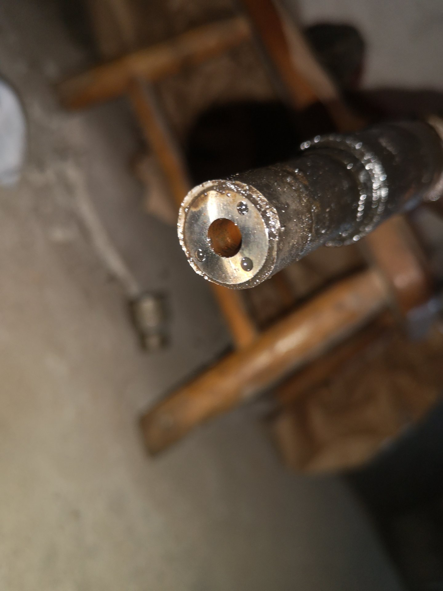

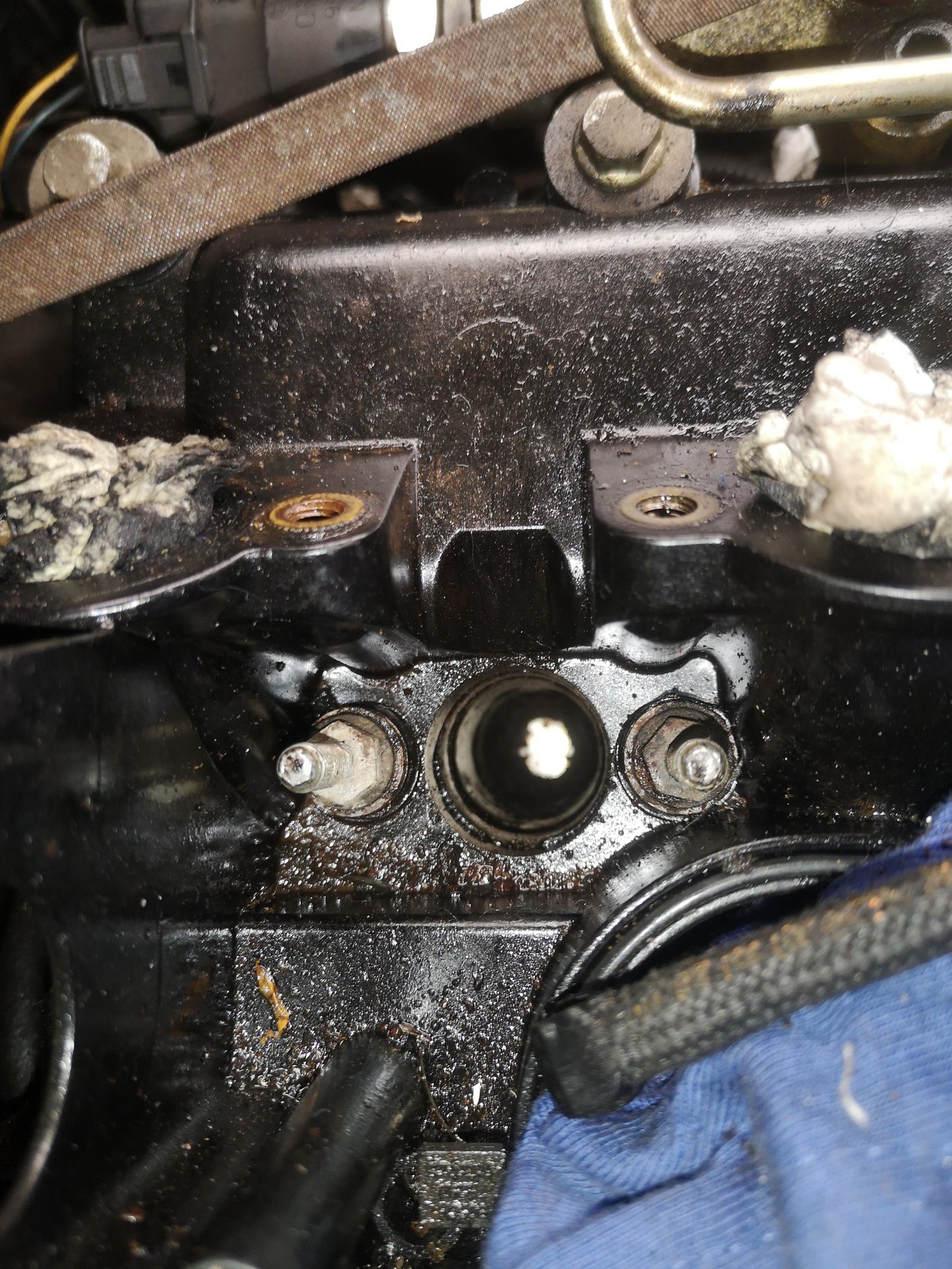

    Снял, но не полностью :doh: конец отломался, что теперь?
  7. AxiLe
    9,096
    1,258
    Снимать головку. И с обратной стороны выбивать.

    Подручными средствами пробуй качать её.
  10. BMWV
    BMWV New Member
    12 июл 2020
    Посмотри фотки, что там качать
  11. Paparazzy
    44,158
    2,286
    Ну тогда снимай бошку
