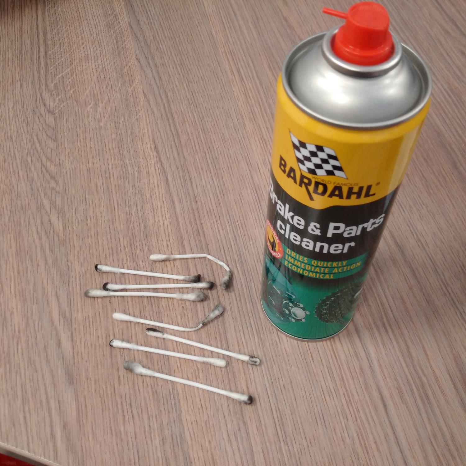

    Брэйк клинером любым помой, не поможет, купишь новый.
  15. Kenny
    5,714
    261
    Да в принципе чистый был :gigi:
  16. Felix
    Херасе ты уши чистишь..
