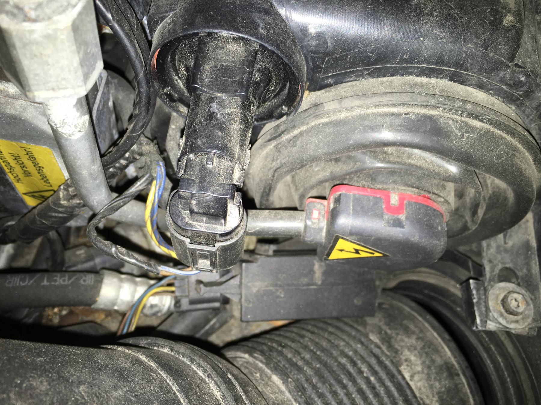

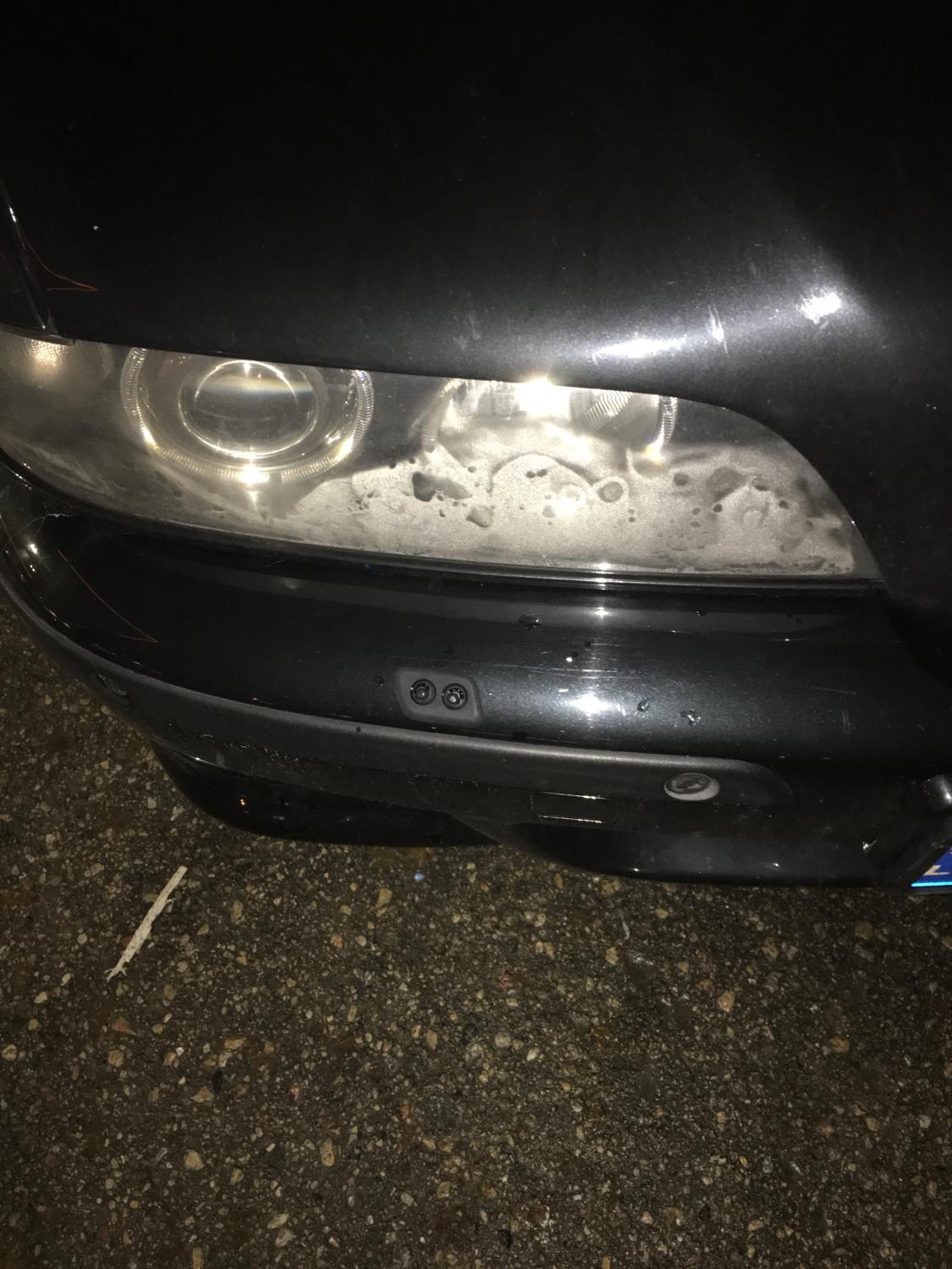

    Потеет одна фара:
    Сзади фара плотно закрыта:

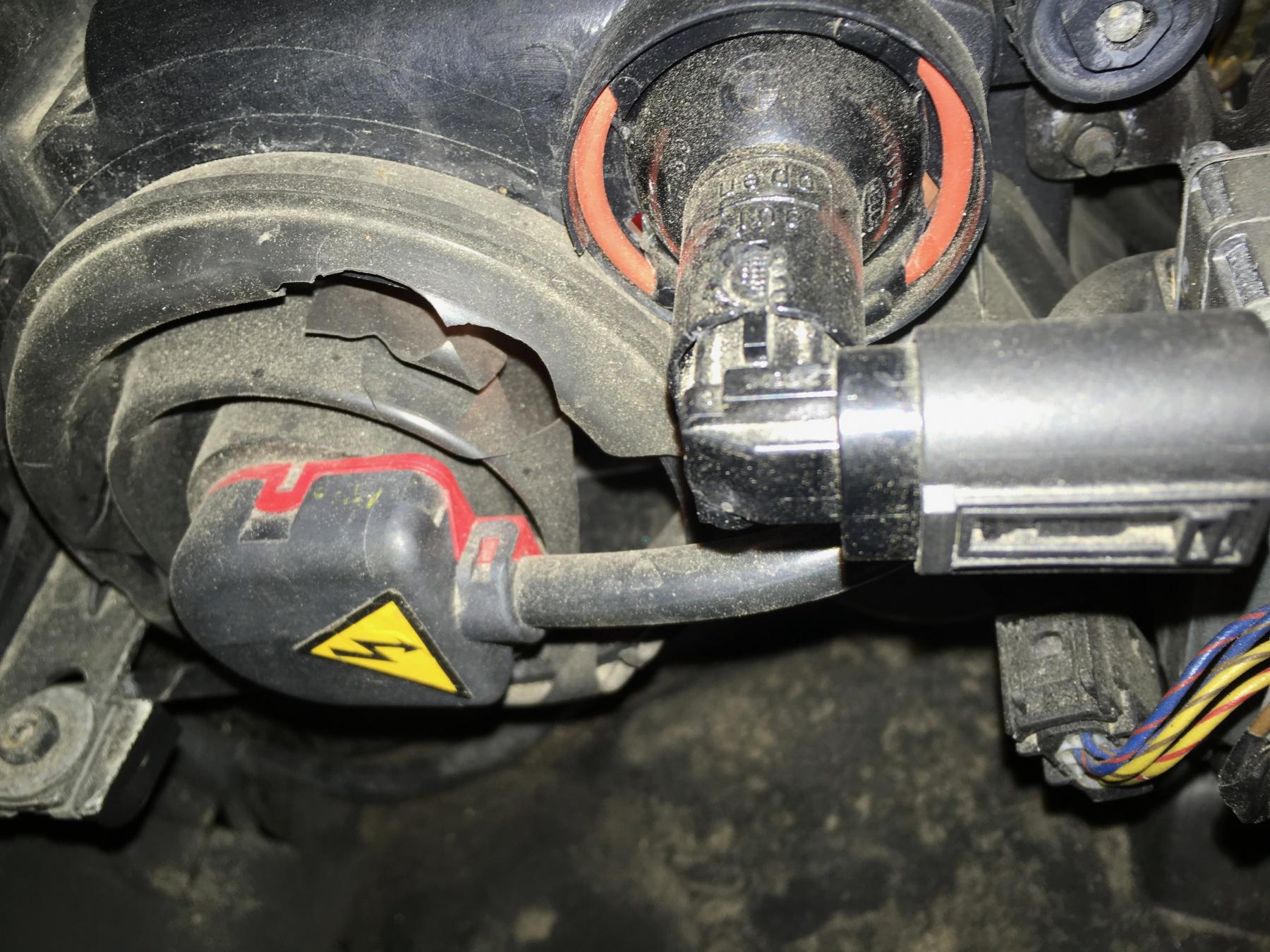

    Но при осмотре второй фары увидел интересную картину
    я думаю, что так быть не должно, и это же надо бы решить:
    Собственно, подскажите кто может решить и на какую сумму расчитывать?

    Поменяй резиновую крышку. Номер детали 63126904046. Около 6евро новая.

    Смотрю на резинку, и такие потом пишут почему фара не светит, не могут поменять копеечную деталь и ездят несколько лет пока отражатель не помирает окончательно от пыли и грязи.

    Если плохой ближний и проблема в отражателях, как думает хозяин, говорит, они чёрные, их можно заменить как-то? Е39 рестайл, не ксенон. Как лучше поступить?
    Говорит, на торговых площадках только наборы биксеноновые, линза и отражатель.
