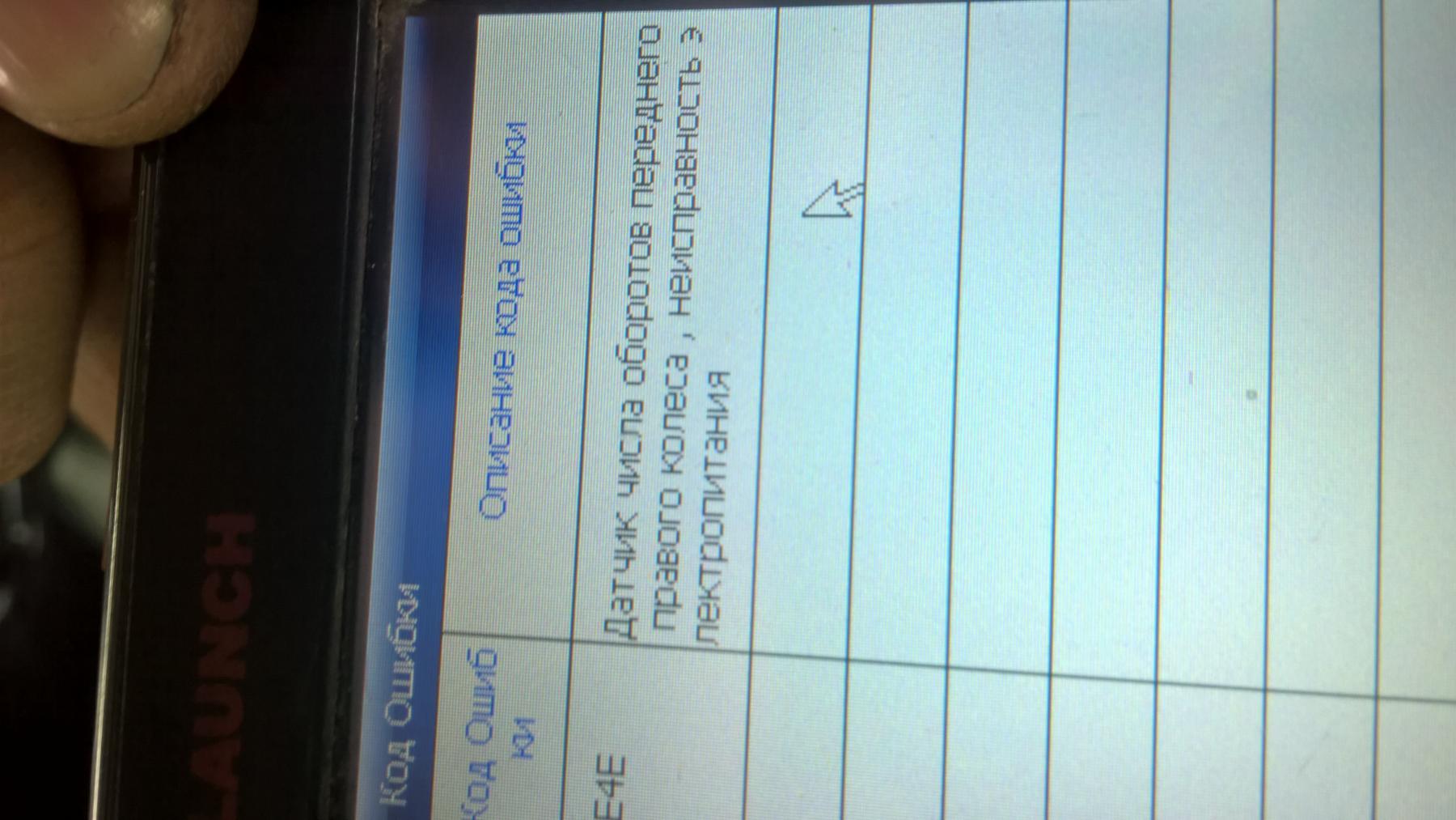

    Подниму ка и я данную темку.
    Стандард - горят три лампы. Привода все работают.
    Диагностика выдала, что сдох передний правый датчик АБС.
    Поменял - нуль реакции. Ошибка сразу же вылетает снова, даже не проехавшись и метра.
    Прозвонили проводку - всё нормуль.
    Блок?
  11. Ky}|{uK
    6,708
    329
    скорей вмсего датчик херовый тот который новый это нормально

    подшипник смотрел?

    Датчик два ставили и оба прозванивали. Работают.
    А он как влияет?
  14. Aljoska
    Aljoska BMWClub
    31 июл 2006
    1,412
    96
    Riga - Юрмала
    Дает сигнал на датчик.

    Подожди. Разве, в таком, случае ошибка не должна вылетать при движении, а не сразу после стирания?

    Подключи инпу и посмотри данные по датчикам...

    нада смотреть в реальном времени. какую он скорость показывает. заедь в нормальный сервис (Саня, Бибас, апа)тебе сразу скажут в чем проблема

    Прозвони провод от датчика до блока. Может быть обрыв, коротыш. Может сам датчик коротить или самое худшее ремонт блока.
