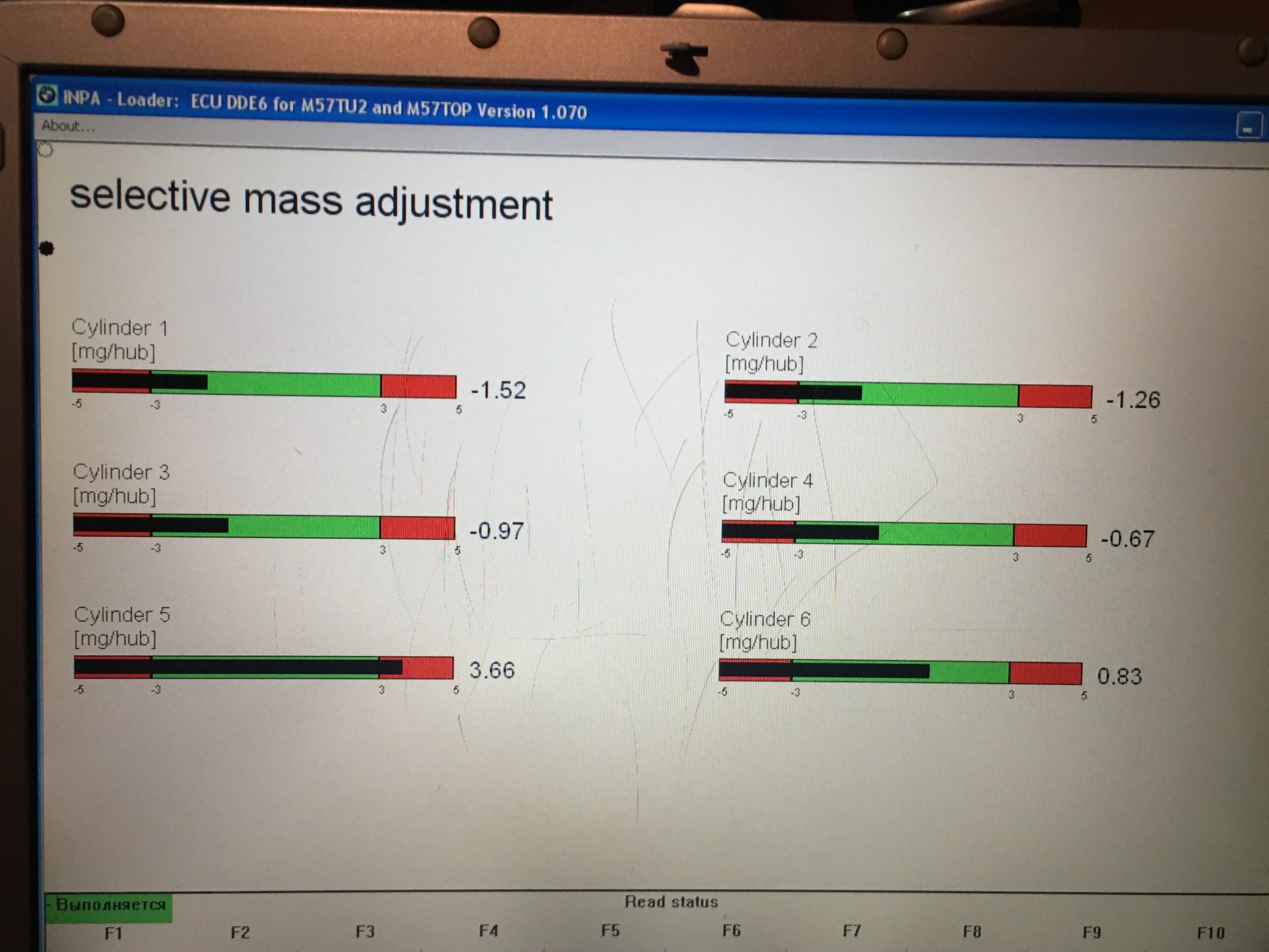

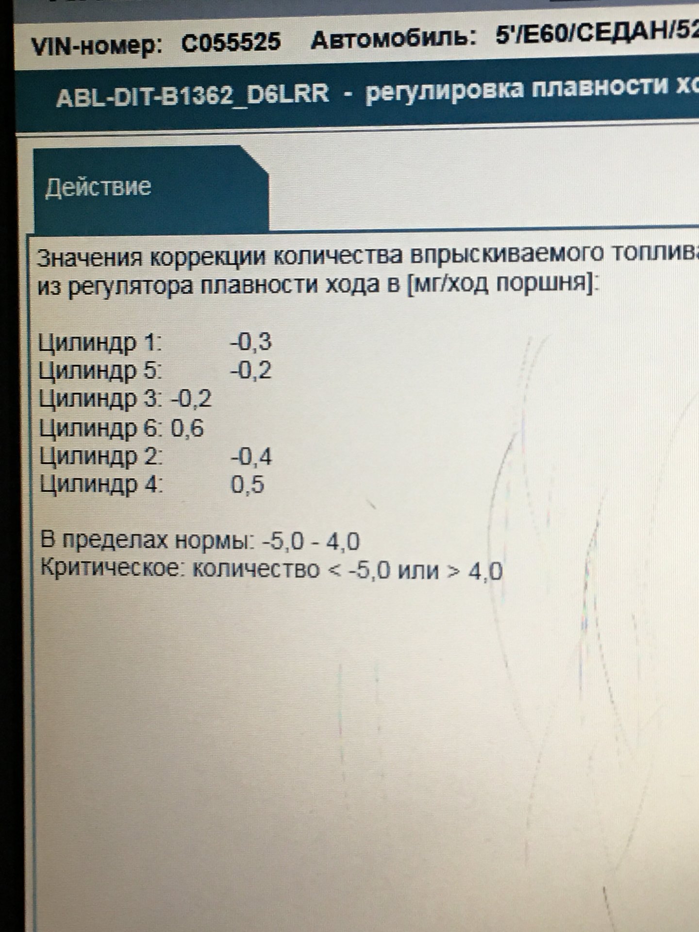

    За долгое время подключил комп и коррекция не понравилась.
    Двигатель работает ровно, не дымит и тянет.
    На повышенных оборотах коррекция выравнивается
    Как вообще правильно смотреть коррекцию? На прогретом?
    Имеет смысл для начала залить химии для очистки?

  8. аndzhi
    аndzhi Свой человек
    18 фев 2009
    2,744
    335
    Цифры показаний корекции это количество топлива заданое блоком управления двигателя для каждой отдельной форсунки дабы скоректировать плавность хода самого двигателя путем увеличения или уменьшения подачи топлива в конкретный цилиндр.
    В данном случае вижу что 5ый "отстает" от остальных и эцу варавнивает его путем добавления туда на 3мг больше топлива, по какой причине это произходит, это другой вопрос.
    Далее попробуйте сложить показания всех цилиндров.
    Иии на заведенном двигателе попробуйте отключить любой один из цилиндров путем снятия фишки с форсунки, при этом наблюдайте за коррекцией на остальных, будете удивлены какой #издец настанет остальным если судить о состоянии форсунок по показаниям корекции.

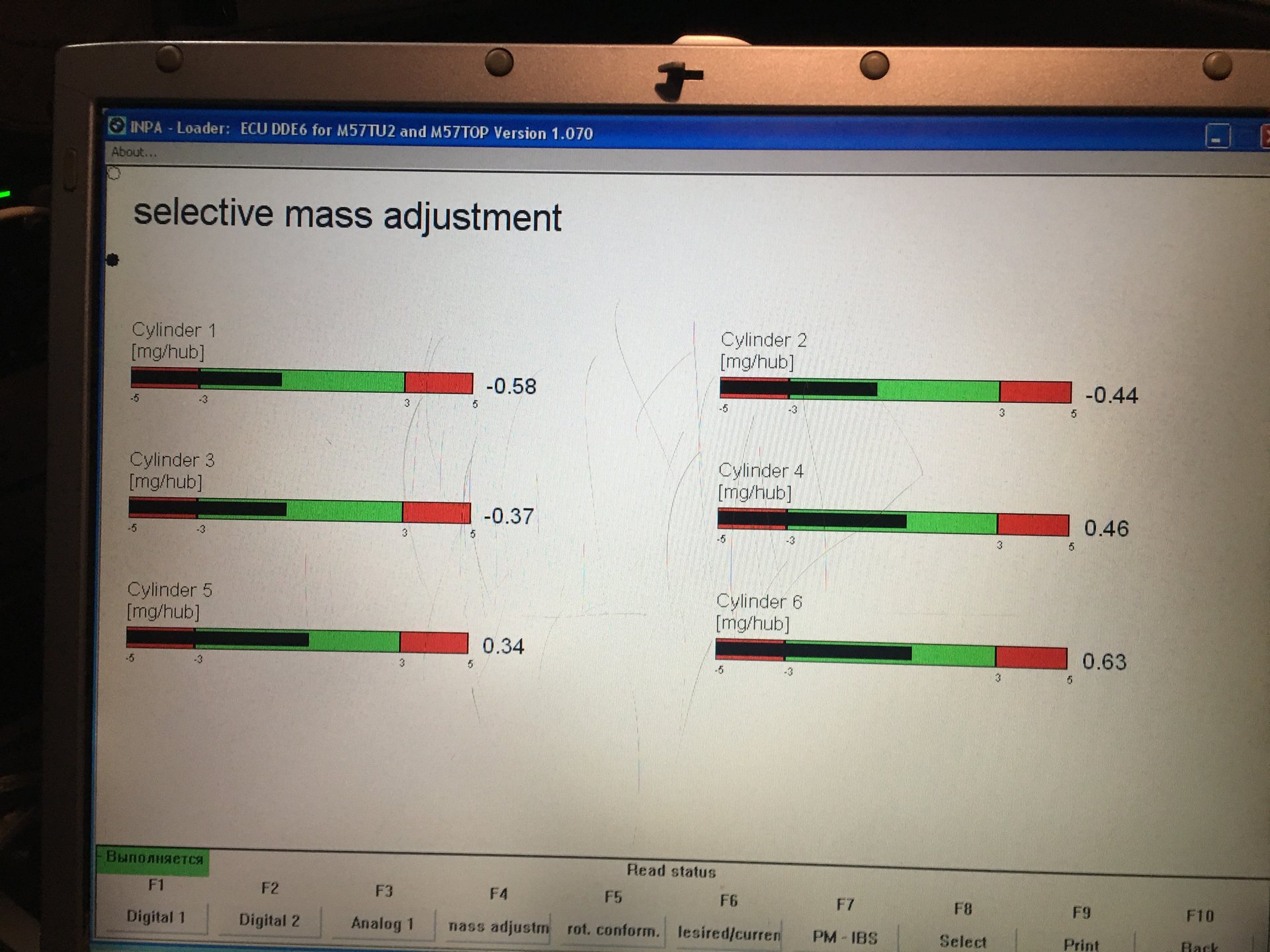

  19. OhioState
    OhioState Active Member
    15 май 2010
    606
    27
    Сегодня прокатился по городу, прогрел двигатель. Сейчас так:
    и что на стенд их везти?
