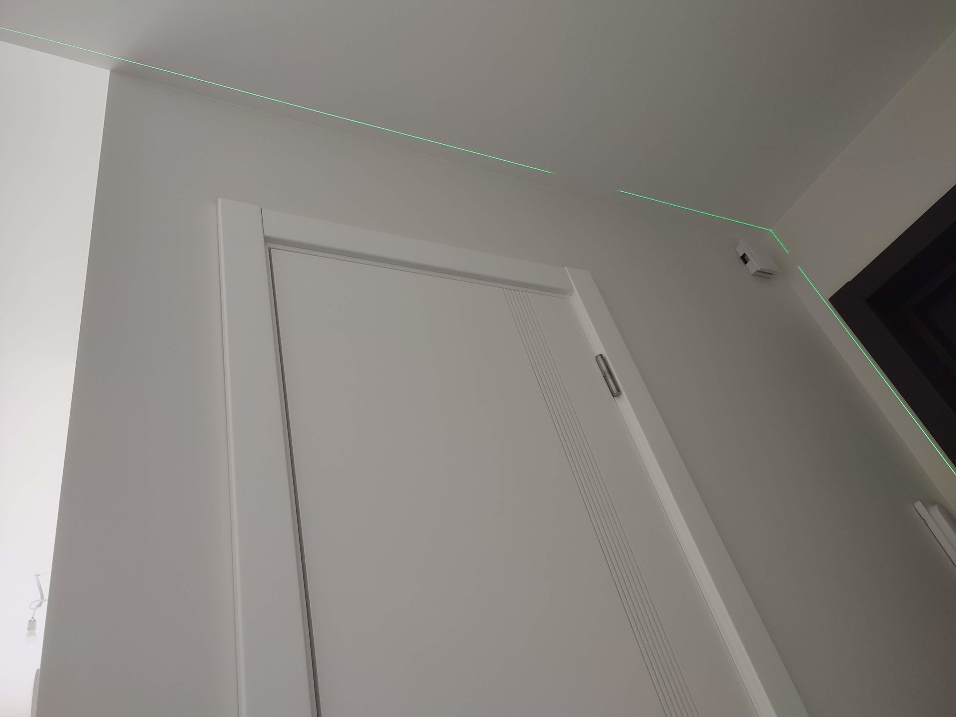

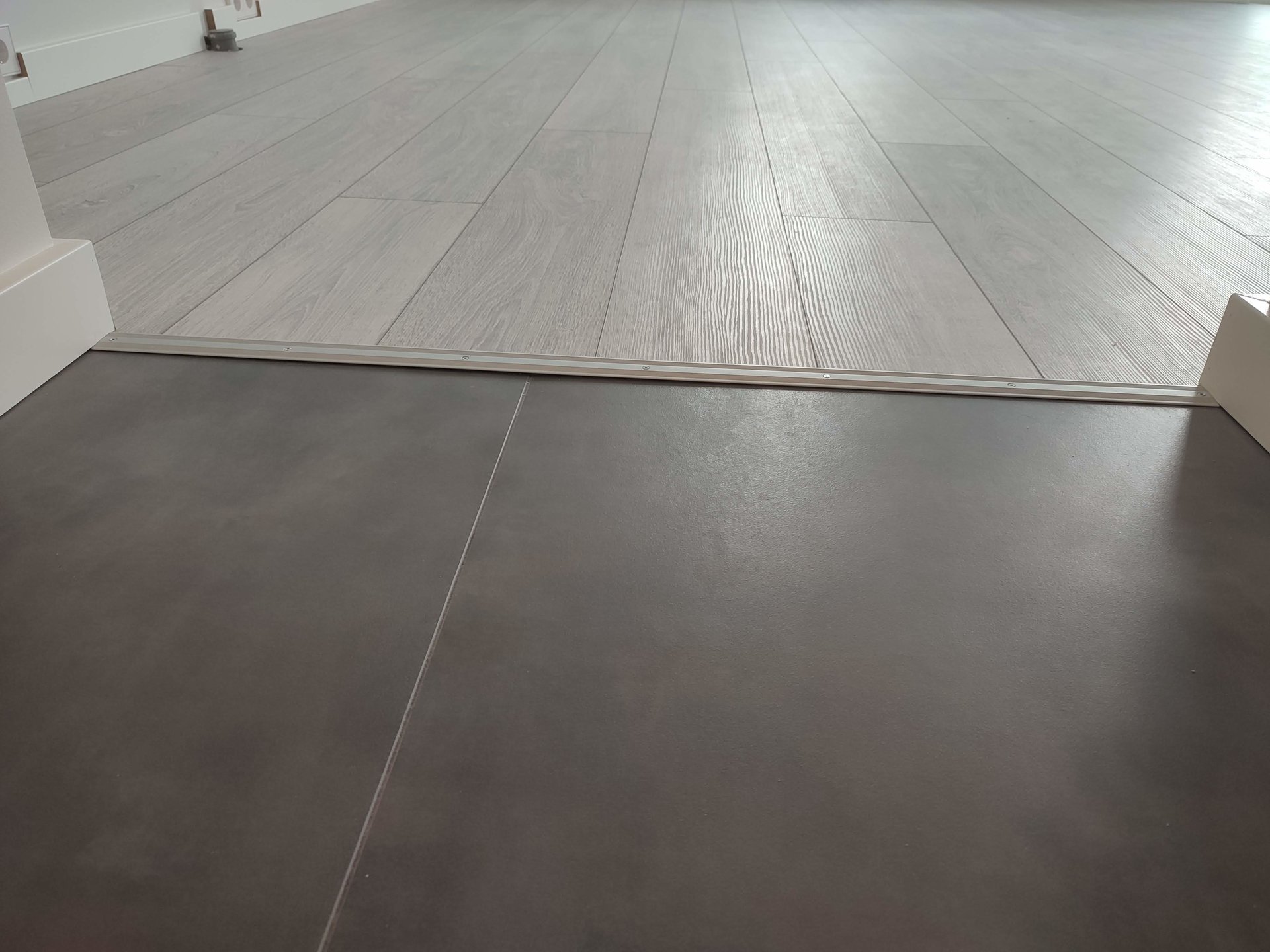

    Качество Bonava (смотрим на параллельность швов плитки и ламината):

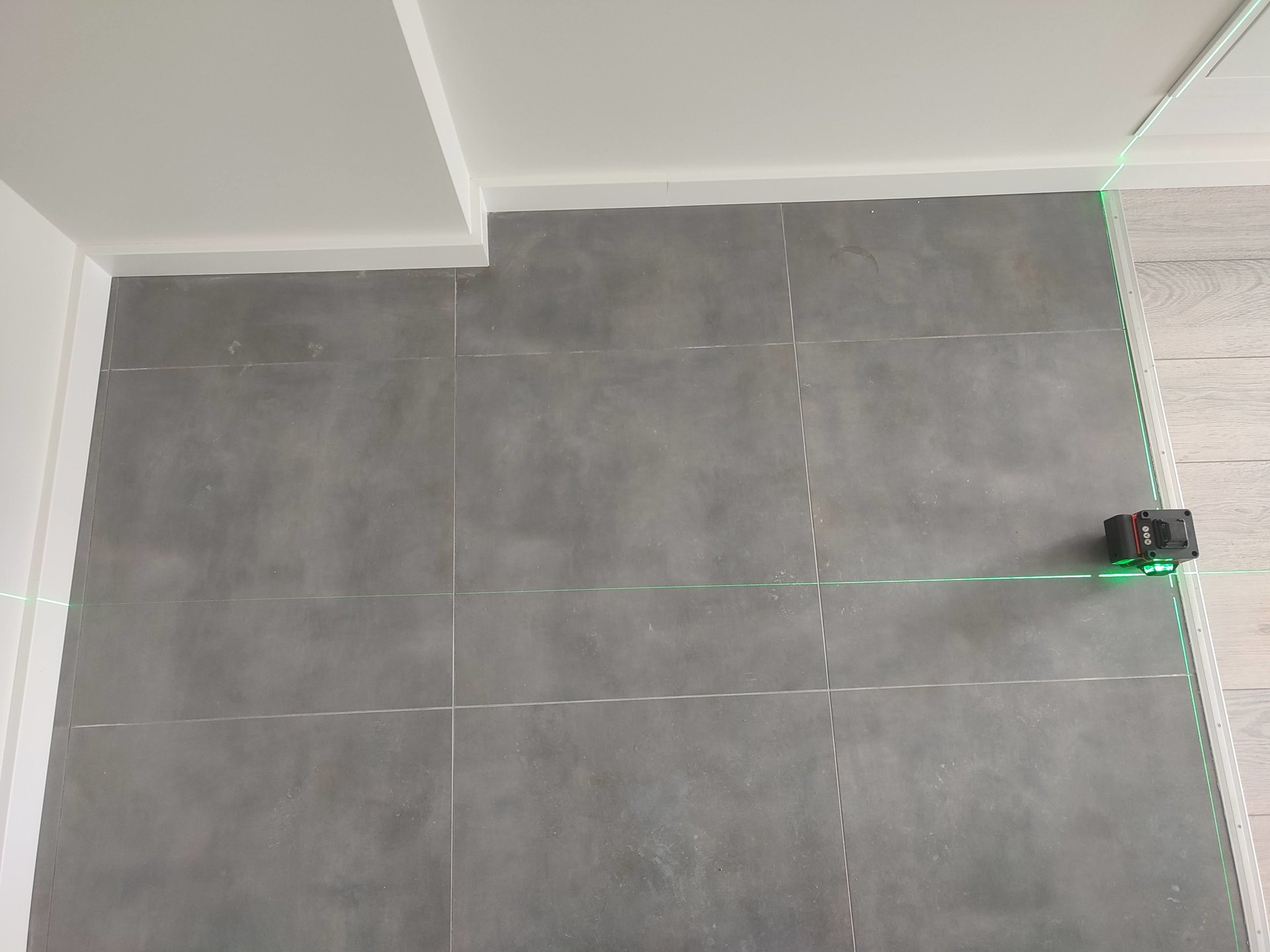

    Ставим лазер по ламинату:
    Стены, соответственно, стоят так же:

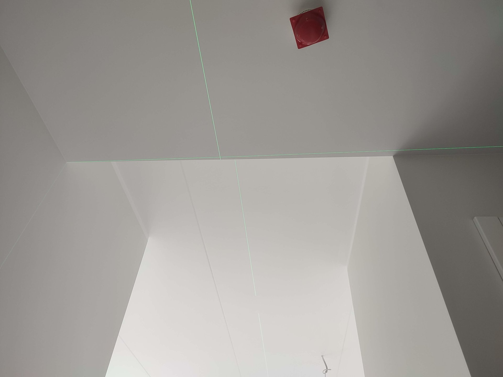

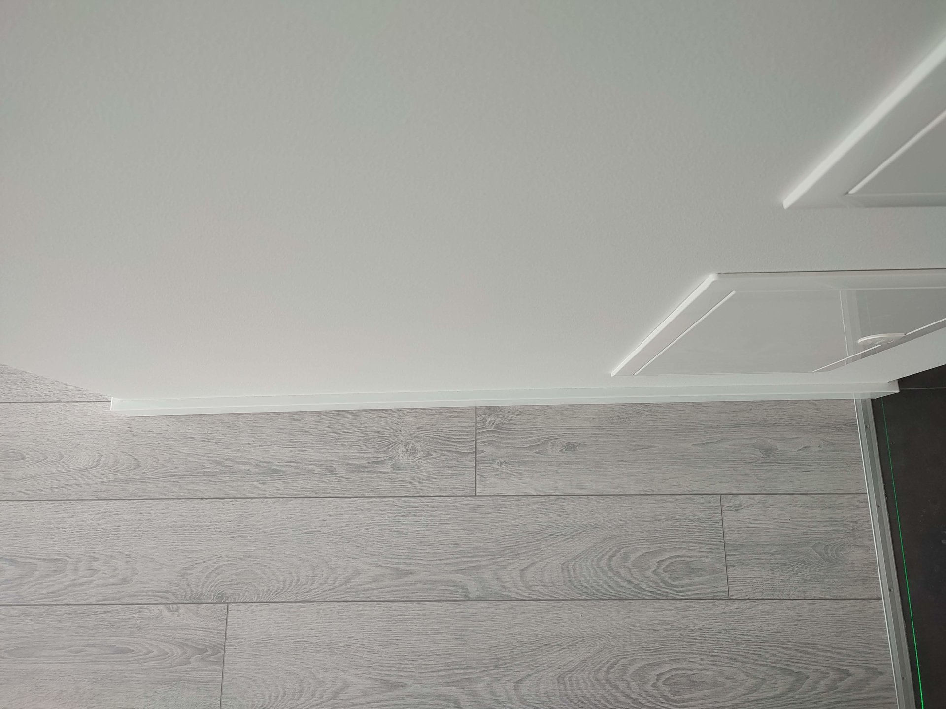

    Короб на потолке аналогично:
    Продолжаем вправо:

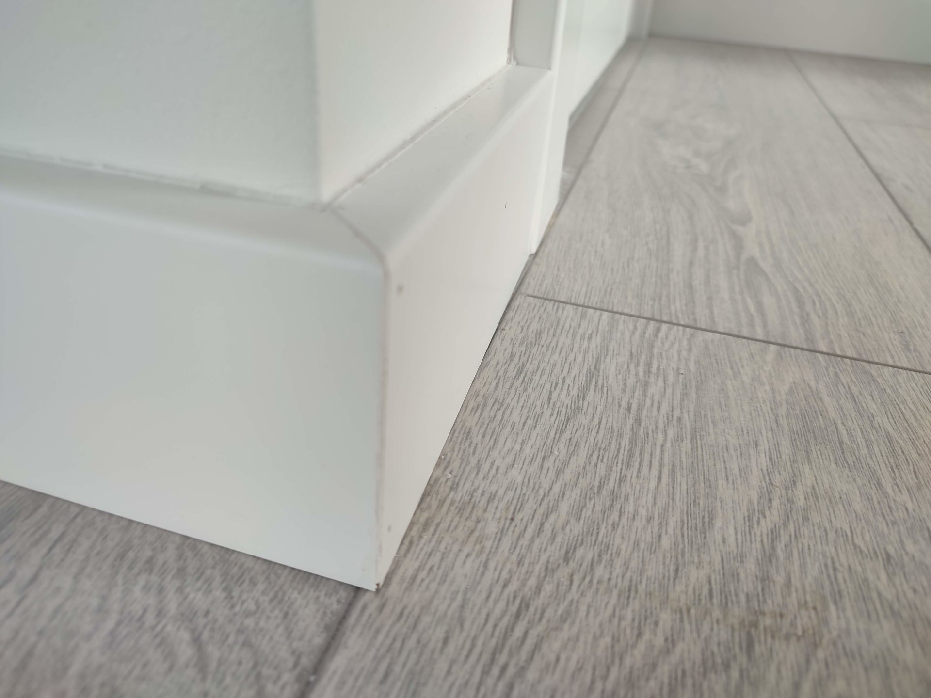

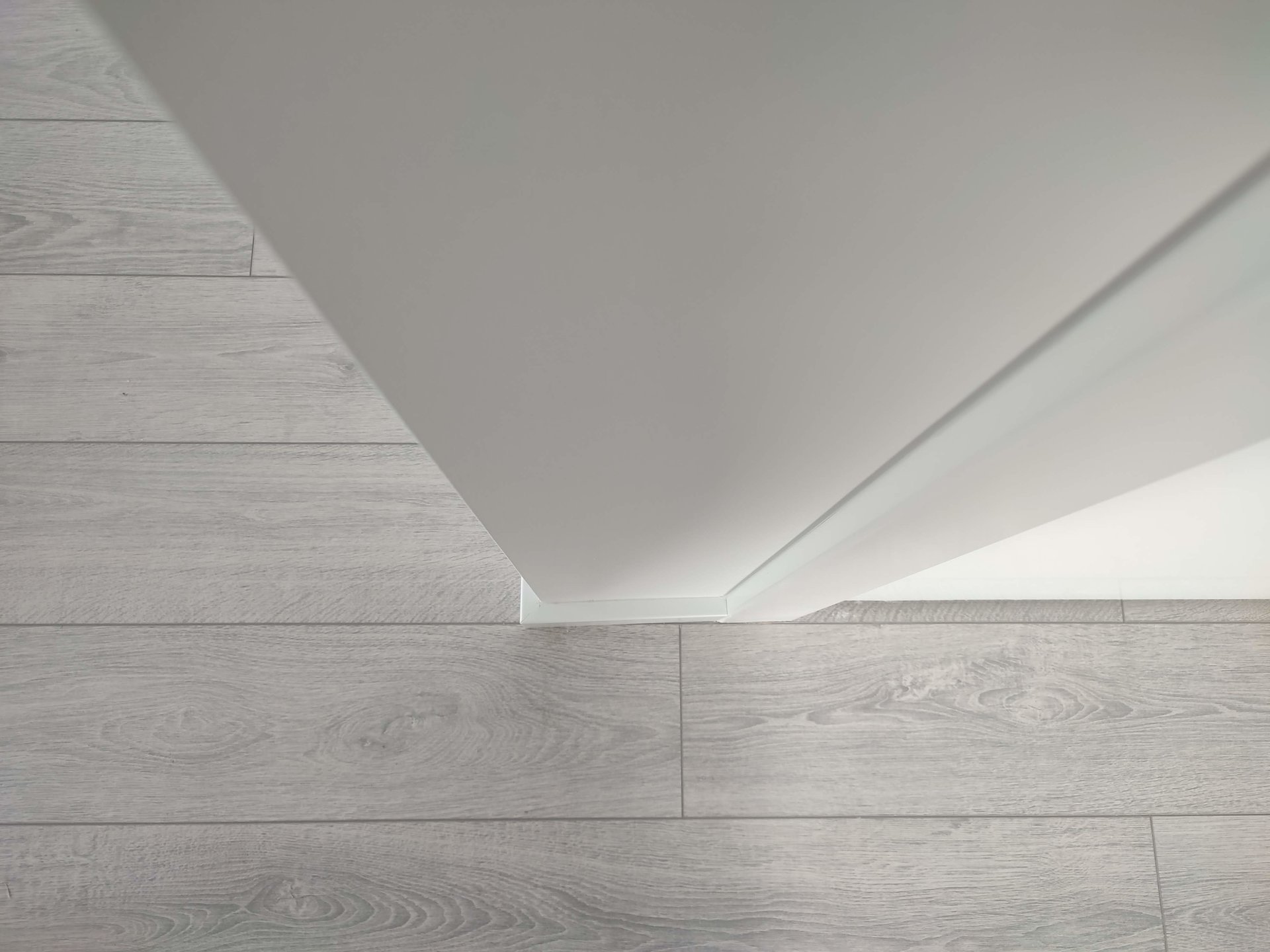

    Внутренний угол в понимании Bonava:
    Внешний угол в понимании Bonava:

    А как принимали? В допуски укладывается это всё?

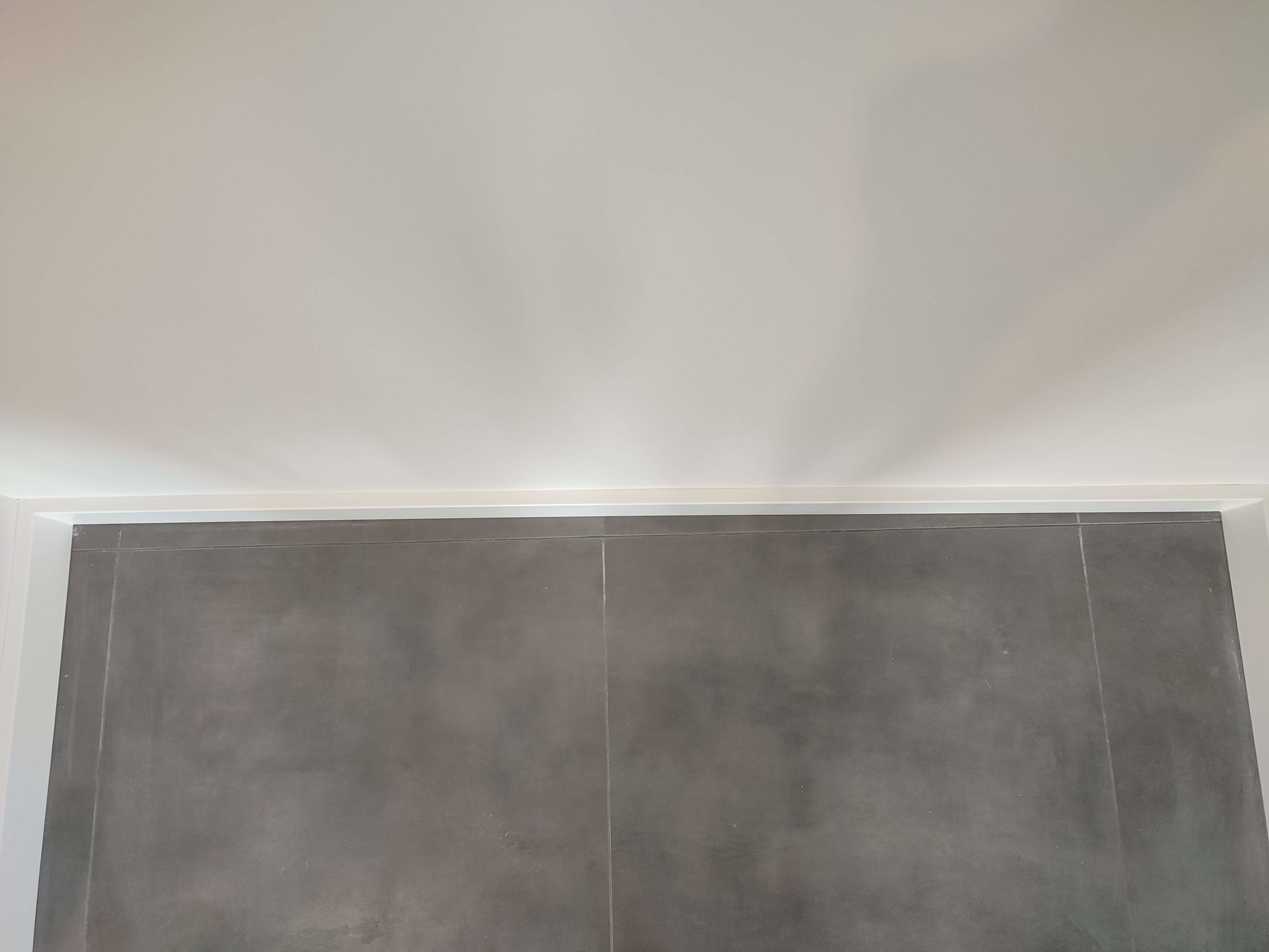

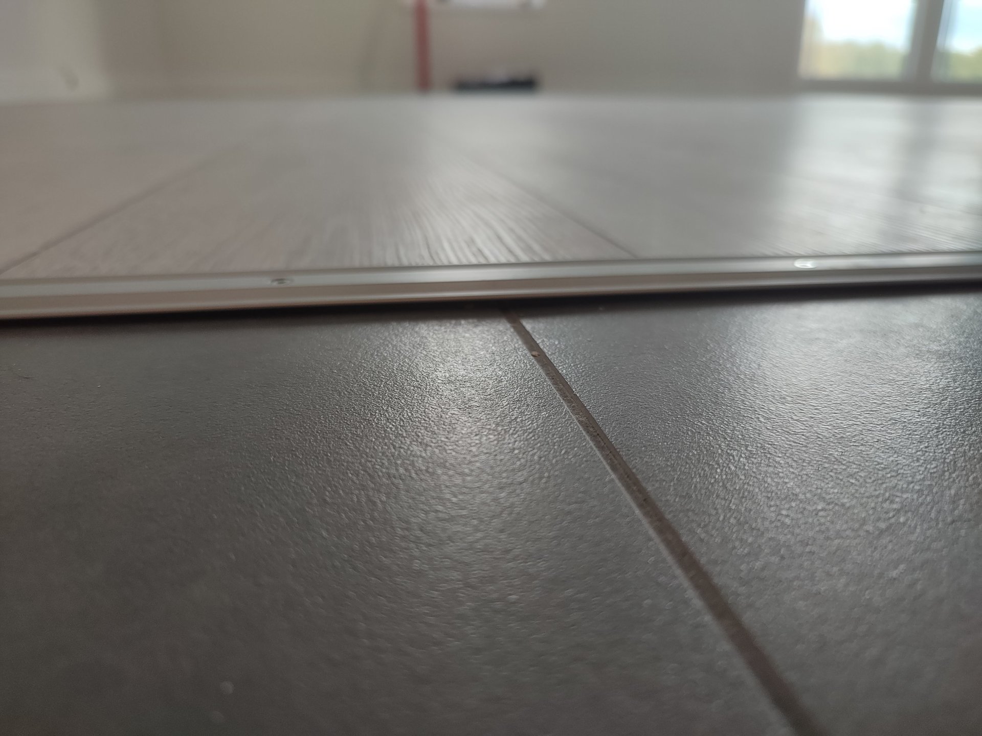

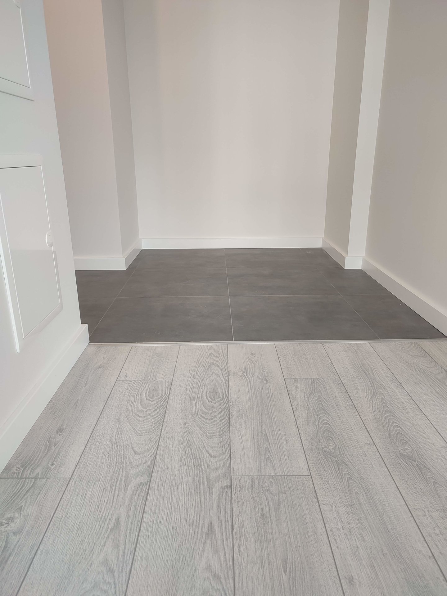

    Соблюдение плоскости при укладке плитки:

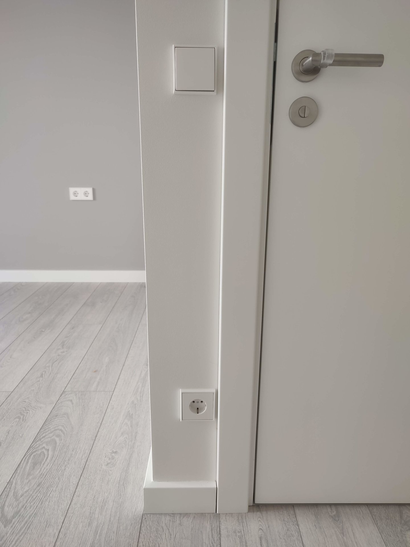

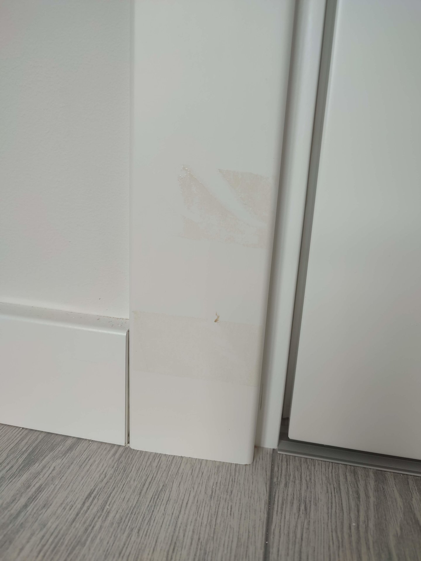

    Электрика на одной линии (смотрим по наличнику):
    Попросил заменить бракованный наличник. Прихожу, результат (скотч они сами снимали):
