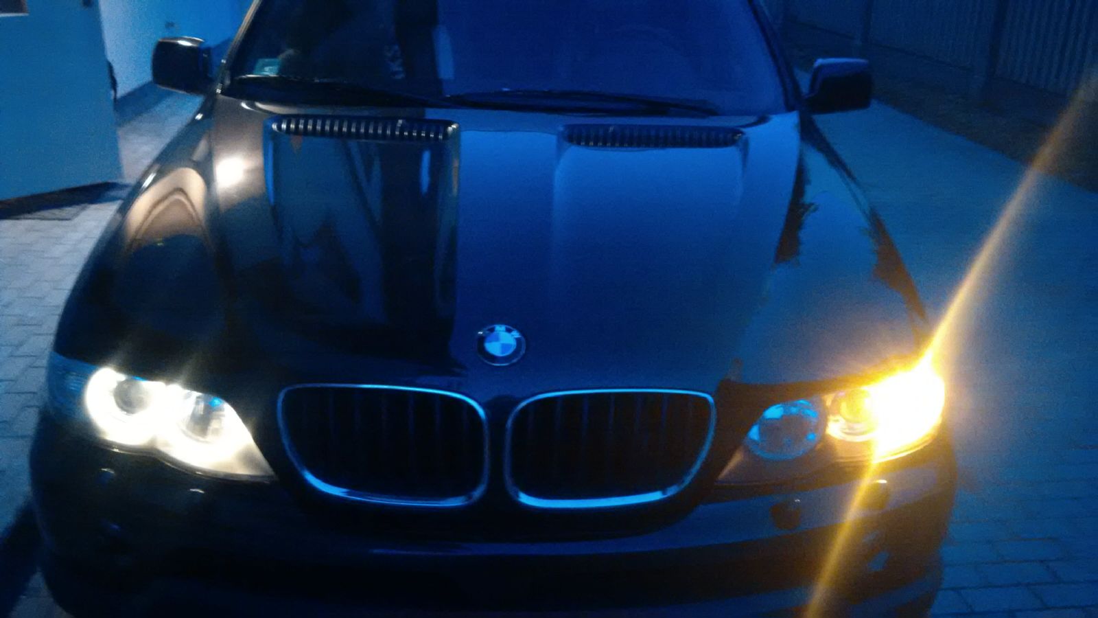

    появилась эта надпись. Оказалось, что левый енджел айс не горит. С ближним ксеноном все ок, горит, а енджел нет. Без ближнего света выглядит как на фото.
    Как чинить?

    Поменять лампочку :)))

    поменять лампочку в глазе.

    Пля, думал эта хрень не перегорает. А какую менять, как? Геморройно и ехать в сервис или не тупить и самому?

    там типа целый плафончик (около 30-40еур стоил). но как оказалось (показали мне сегодня) там из него лампочка вытаскивается. светит на оба глаза. я сам не смог замаенить (ну, тупо очканул, что сломаю что то) в сервисе за 5ть мин все сделали за пару евро.
    п.с. попробуй контакты потыркать, может лампочка живая.

    Сзади фары сними крыжку, под ней будет чёрный цоколь, вытаскиваешь его и меняешь в нём лампочку, лампочка гологенка должна быть, если обычную накаливания поставишь, ангела тусклее гореть будут.

    Лампочка должна быть именно такая: 10W 12V, на заправках такая не продается. Есть, например, в Sensonauto.

    Ok, спасибо, сам не полезу, поеду в Весс, пускай меняют. Чую, старость не радость, надо менять машину.
