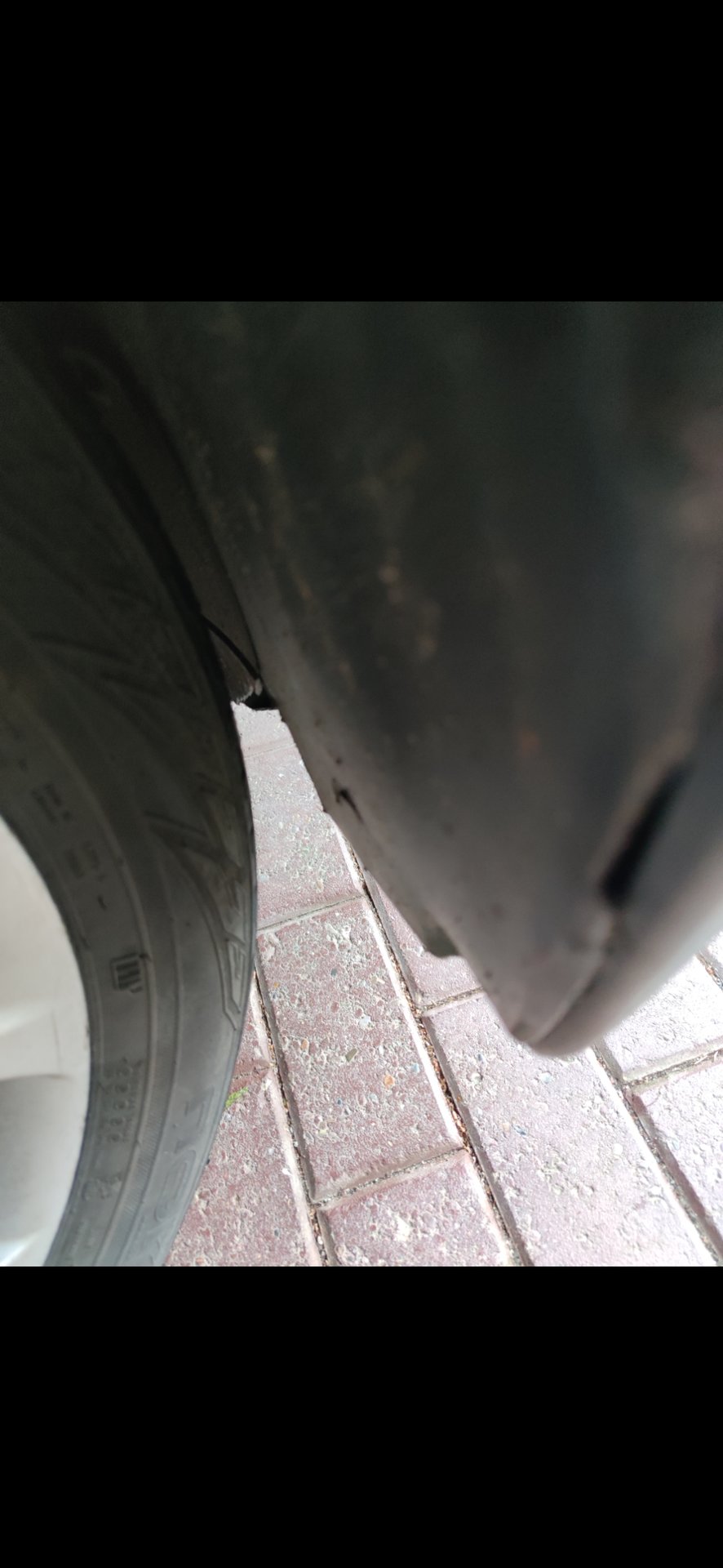

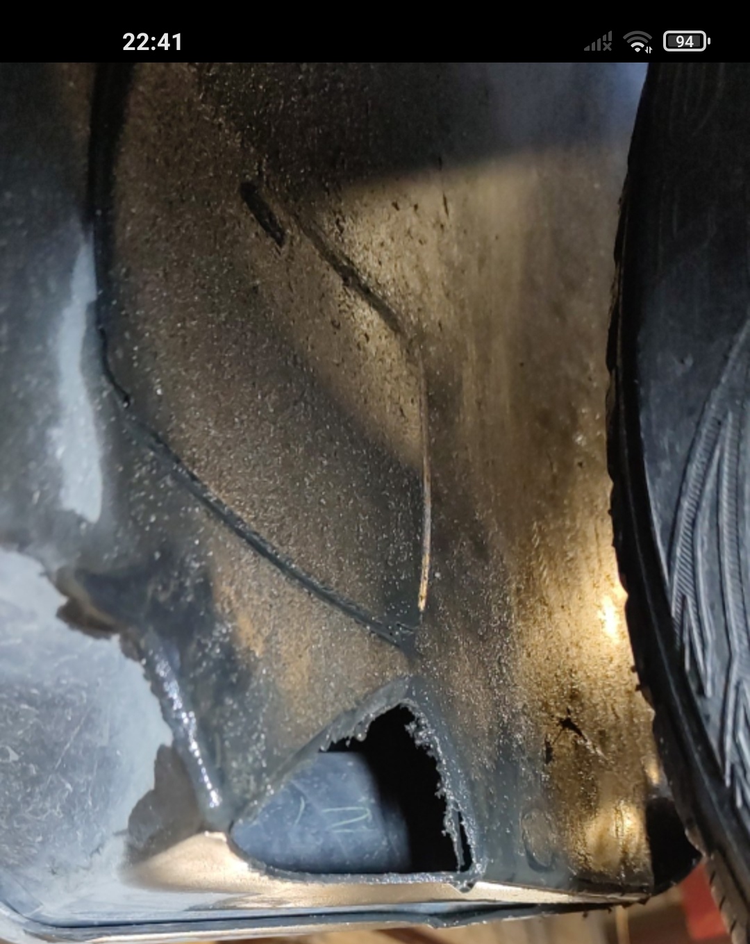

    Кто сталкивался? При повороте в лево до конца, колесо трется и уже сьело такой кусок. В право всё отлично. Колеса по ширине 255
    X5 E53

    Если такое только с одной стороны , то у тебя очень кривая машина.
    Ну или тебе настолько пох, что не замечаешь , что слева стоит задний диск , а справа передний.
    И заметил только когда пол подкрыльника сточило.
    YOU UNABLE нравится это.

    После того как появился скрежет какой то, ездил ещё пару дней как появилась возможность поднять машину и глянуть что там.. По-моему вообще началось после того как мне колеса меняли

    Так чего, колёса не правильно разноширокие поставил?
  7. YOU UNABLE
    YOU UNABLE New Member
    30 дек 2020
    Все 4 у меня 255/50
  8. DemAn
    11,476
    1,543
    А диски одинаковой ширины?

    Вобщем, вот на фотке колёса вывернуты в лево до конца. Колесо никак не дотрагивается до подкрыльника. Тогда я не понимаю откуда появилась дыра..
