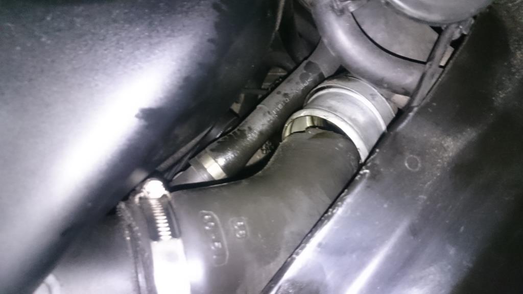

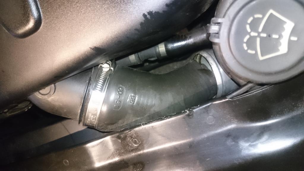

    Может сталкивался кто , куда можно подьехать сегодня-завтра , сделать машинку?
    Ехал по трассе , машина резко перестала ехать , произошло вот это :
    Во вторник нужно уехать с Латвии по работе , поэтому нужно все это срочно.. :so:
    Если кто работает в эти дни или знает тех , кто работает , пожалуйста , отпишите! :friends:

    633
    66
    Зачем сервис? Открути верхний хамут, сними патрубок, если его не порвало и он просто слетел с нижнего хамута, поставь его назад. Если порвало - купи новый.

    Он у основания вроде как порван , ночью конечно не очень разглядел , но на целый не похож :so:

    Порван небыл , поставил , видимо ночью просто была паника :green::bighands:
