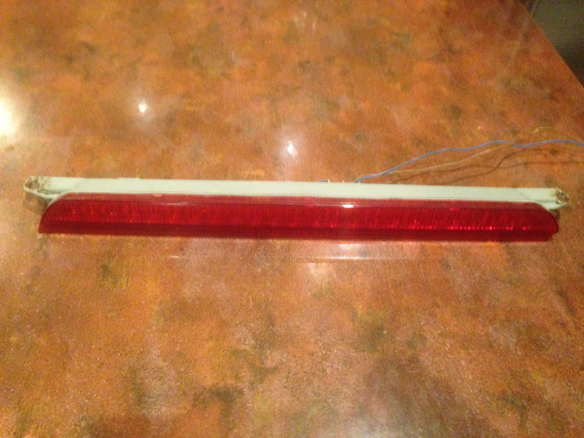

    Господа,здравствуйте! Вчера был на техосмотре,нашли неисправность- в доп. стопсигнале горит только половина лампочек. Кто нибудь устранял эту проблему или лучше менять весь фонарь? Если есть адреса, кто этим занимается,поделитесь!

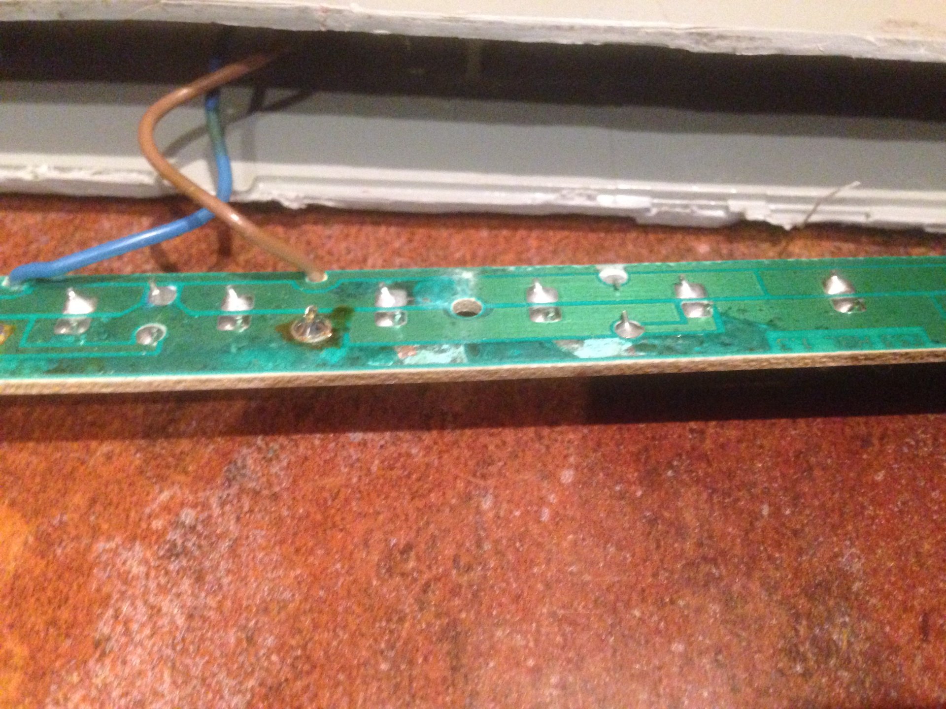

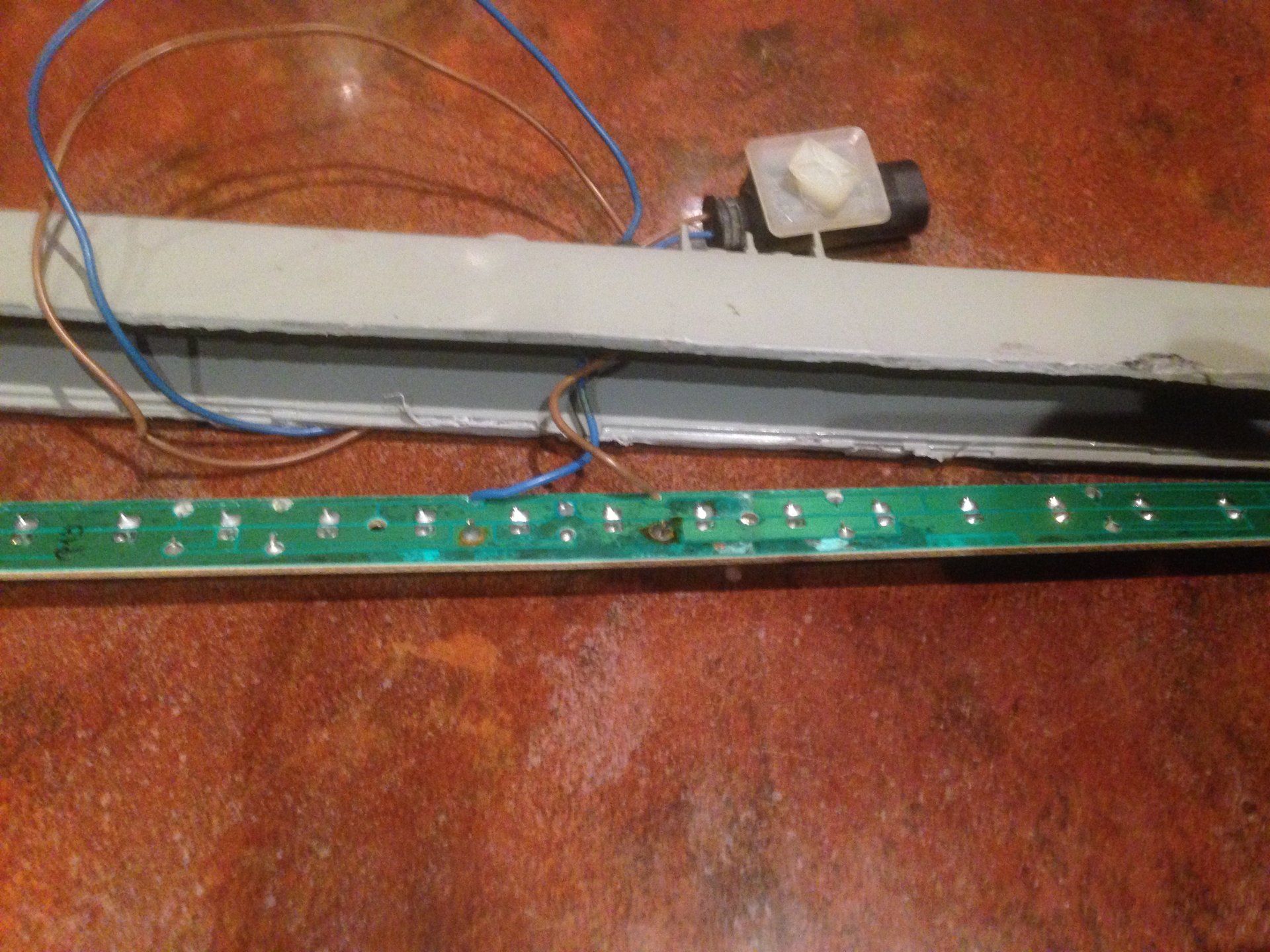

    Снял стопсигнал, разобрал,часть дорожек окислилась,непонятно как должно быть. Придется либо ленту колхозить, либо новый покупать.

    Я на е39 чинил его. У меня один диод не светил вообще, и ещё четыре полуживые в пол накала светили. Впаивал диоды из треснувших фонарей с багажника (у е39 там лед-габариты). В итоге сделал вывод- если нет интереса чисто повозиться с паяльником, проще купить на разборке рабочую.

    Да,я так же решил.

    Если вскрыл в чём проблема ледленту поставить?
